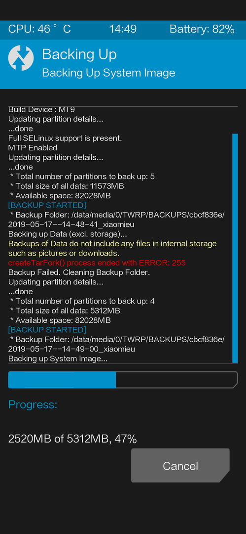

Leider konnte ich auch damit kein Daten-Backup erstellen.
