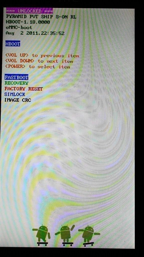

Hallo und willkommen,
1. Den Bootloader hast du mit HTC Devs nicht aktiviert sondern unlocked.
Im Bootloader müßte ganz oben UNLOCKED stehen.
Könntest du vom Bootloader ein Foto machen und hier per Anhang hochladen?

Bootloader ist Unlocked !

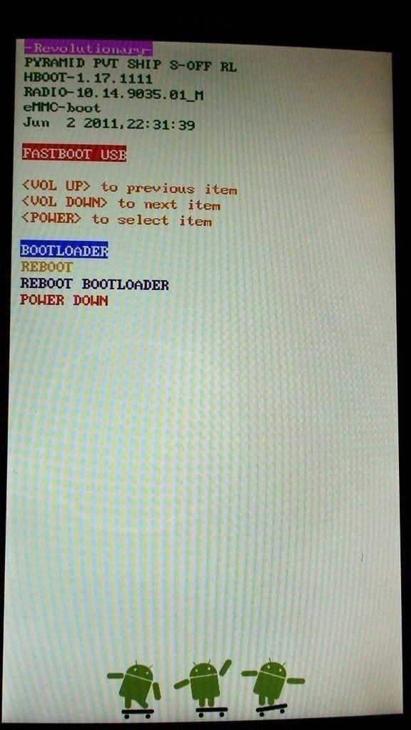

@HTC-Lover
Danke das du Fotos von deinem Bootloader gemacht hast.
Aber eine Frage noch, hast du versucht, ein CustomRecovery vor Revolutionary zuflashen?
Das würde mich mal interssieren. Ok, wird nun zu spät sein...
Es müßte/sollte doch mit einem unlocked Bootloader, ganz einfach möglich sein.
