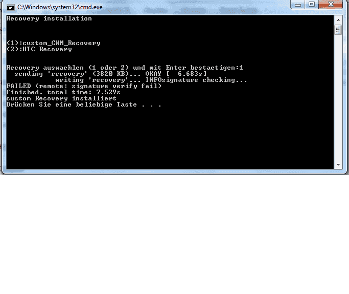

Bei mir kommt immer remote: signature verify fail brauch hilfe

bei Installation des CWM Recovery System kommt der fehler habe das jetzt schon 5 mal probiert
Fastboot Modus aktiv wie in der Anleitung beschrieben?
Ja alles so gemacht wie in der anleitung beschrieben

Habe das schnelle booten in den einstellung deaktivirt dann habe ich Installation des CWM Recovery System (unlocked Bootloader mit HTC Dev) dann habe ich die bat datei auf dem PC gestartet und die 1 ausgewahlt aber da kommt dann immer dieses
habe das bild vergessen

Dann hast du keinen unlocked bootloader...oder kein s-off...

Ich kenn das Problem nur wenn man nicht den Fastboot Modus aktiviert im HBoot. Darum meine Frage im am Display ein rotes FASTBOOT USB zu sehen ist.
Vielleicht machst du einfach mal ein Bild von deinem Bootloader kurz befor du das Recovery flashen willst.
