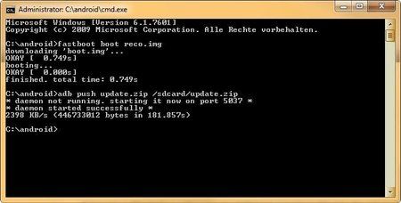

- nur musste ich andere recovery benutzen da sonst von fastboot nicht in recovery gewechselt ist durch "fastboot boot reco.img" habe recovery-clockwork-2.5.1.2-ace-modaco-r2 als recovery
- siehe screen 01 - funzte

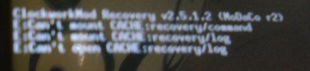

- setup begann bis ca 30% und springt dann in den recovery zurück screen 02 - sorry für quali, sollte erkennbar sein - was ist da faul

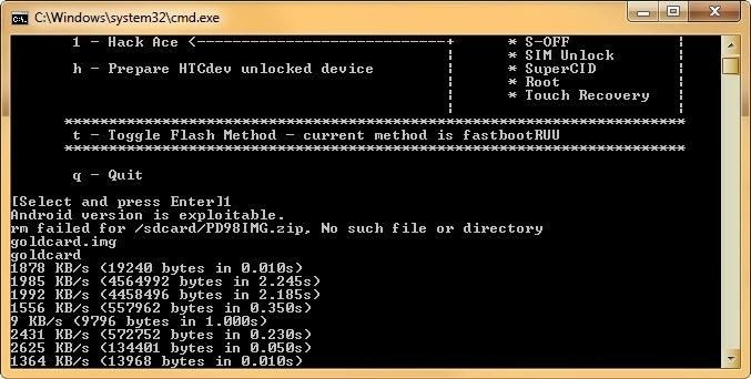

nach "gefühl" müsste alles geklappt haben, nur meldung am ende irritiert (screen)
Nein, hat nicht geklappt.
Probiere es nochmal und poste nochmal das Ergebnis.
Es kann sein, dass du noch einen Bug entdeckt hast...
unten gleiche bild...oben der screen "rm failed blabla" ??
aso grade nochmal durchgespielt . . .
Du hast PM mit (hoffentlich) einem Fix.
