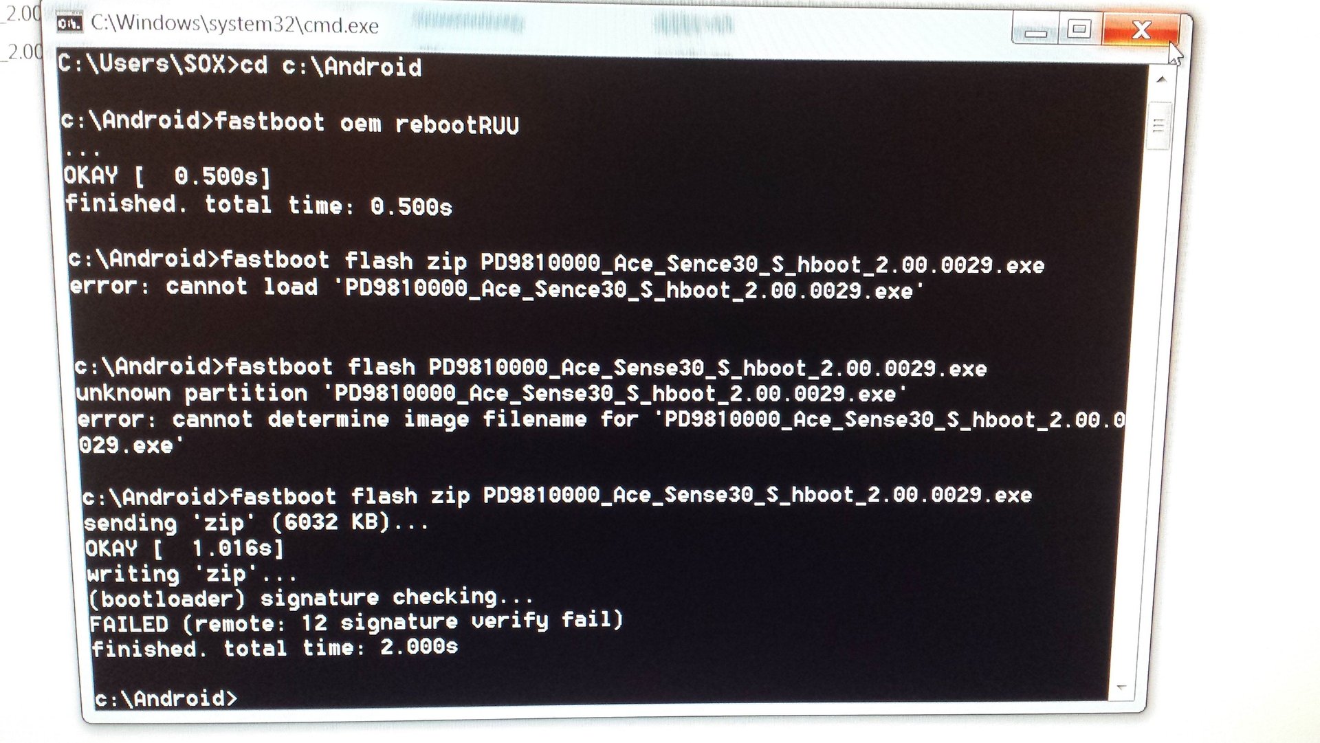

So sah es aus.
Das ist auch nicht die Datei, die ich dir hochgeladen habe. (zip != exe)
Reaktionen: OfT-SOX
Ende gut, alles gut.
Nach phantastischer Hilfe des Kollegen Phiber2000, dem ich hier auch nochmal ganz offiziell meinen herzlichsten Dank aussprechen möchte, rennt das Handy wieder. :)
Es hätte wohl auch nach der oben geposteten Anleitung geklappt, wenn ich die richtige Datei auf dem PC gehabt hätte.
