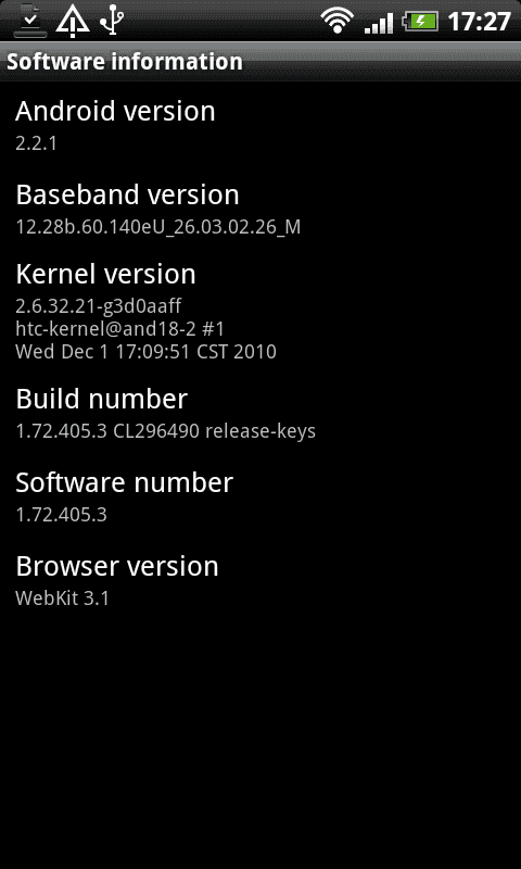

Moin Community,
hab mein DHD jetzt 2 Tage(vorher Galaxy S) und bin eigentlich rundum zufrieden. Hab gerooted, debrandet etc.pp. ... also das volle Programm.

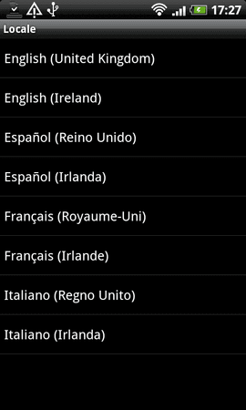

Nun hab ich die 2.2.1 nach he_stheone64´s Anleitung drauf und fast alles hat geklappt, nur ein Prob besteht - ich hab kein Deutsch mehr zur Auswahl. Englisch, Französisch, Spanisch ... aber kein Deutsch.
Vorher habe ich mit dem Easy Radio Tool Radio s-off und die CID in HTC_001 geändert, kann es an der CID liegen ?
War ursprünglich ein O2-Gerät, die MD5 stimmt auch überein - woran kann es liegen ? Vllt. fällt jemandem etwas dazu ein ?
Thx im Voraus
EDIT: Sry Leute, mir is gerade eingefallen, das man das Prob mit Locale in den Griff bekommt, ergo Prob gelöst ...
