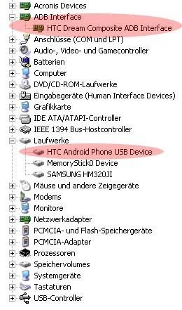

Klar kann man da noch was machen.
Als erstes kannst du versuchen die Geräte (treiber aus dem Geräte Manager zu löschen)
1) Magic am PC anstecken
2)ADB interface und "Android Festplatte" im Device Manager löschen ->Bild
3) Magic neu anschließen, dann sollte Win7 hoffentlich das Fenster zum Treiber installieren öffnen
Danke für die anleitung hab den Treiber nun installiert ;)
