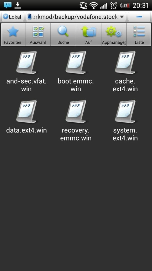

Hier, ein Screenshot, was im letzten Ordner ist. Oben siehst du auch den Pfad
Gesendet von meinem HTC One X mit Tapatalk 2
Weiß zwar nicht, was du für ein Backup hast, weil das 2.17er Vodafone Backup von hier ein anderes ist...
Wie auch immer. Dein Screenshot zeigt ein TWRP Backup. Dieses läßt sich nicht mit CWM wiederherstellen.

Das ist die 2.17 Vodafone vom ersten Post, die auf der Dropbox liegt. Aber danke, dann werde ich mal das andere Recovery flashen.

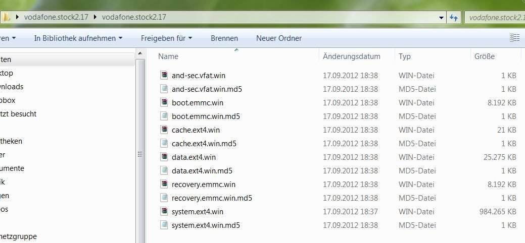

Quelle
Irgendwas ist da bei Dir schief gelaufen...
Habe die Dropbox ZIP des 2.17er Vodafone Backups geladen und es testweise eingespielt. Keinerlei Probleme.
Fazit: Backup ist ok ;)
