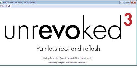

Unrevoked macht irgendwie gar nichts, oder muss ich einfach nur länger warten
Habe den HBoot Treiber installiert, und wurde auch erkannt,
steh im HBoot Menü aber nichts passiert.
Das Image ClockworkMod Recovery finde ich auch nicht, sonst hätte ich das ausgewählt.
Nachtrag:
Ich weiss zwar nicht genau warum, aber auf jeden Fall nach dem ich den Betrag geschrieben hatte,
funktionierte es einwandfrei, obwohl ich meines erachten nichts anders gemacht habe.
Danke nochmals an das Forum, echt klasse :)
Cu
Starte das handy neu nach treiber uptade bei geöffneten unrevoked , beim starten greift das tool ein und es wird gerodet.

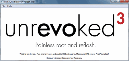

Hallo user
leider komme ich nicht weiter brauche eure hilfe schaut euch mal senn anhang an
m.f.g
kasper64
