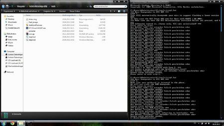

So hallo erstmal ich bin langsam echt am verzweifeln ich habe seid gestern Abend versucht mein wildfiere nach deiner anleitung zu rooten was allerdings nicht funktionieren kann wen datein fehlen (screenshot) .
ich habe es schon geschafft eine goldcard zu erstellen komme aber nicht weiter weil die adb-tools nicht komplett sind

Skyter schrieb:
Du kannst dir alle Dateien die fehlen (Zu sehen in diesem Screenschot: https://www.android-hilfe.de/attach...1-tut-htc-wildfire-root-von-z-s-unbenannt.png )
auch aus dem Internet ziehen. So hab ich es jedenfalls gemacht und es hat funktioniert. Außerdem kann es gut sein, dass Adria seinen Download bald aktualisier...

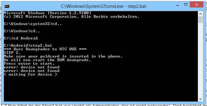

Naja, ohne eine Fehlermeldung oder einen Screenshot kann ich dir nicht helfen. Es gäbe eine Reihe von Problemen die dabei auftreten könnten.

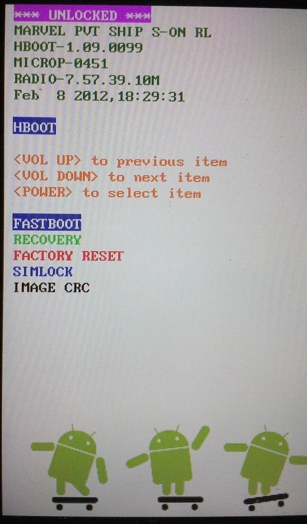

Bei mir hängts an Schritt 1.7, was mich sehr ärgert, da ich eigentlich nur das VF-Branding weghaben wollte. Komischerweise klingt sich das Telefon ca 20 Sekunden nach Start der step2.bat aus und der Rechner sagt, das USB Gerät funktioniert nicht.
Muss ich unbedingt den Bootloader downgraden oder kann ich nicht einfach eine Stock Recovery flashen?
Ich habe gar nicht erst gelesen, habe mir nur deinen Bootloader Screen angesehen und da steht in großen, freundlichen Lettern:
"Marvel"
Das ist das Wildfire S und dafür ist diese Anleitung nicht geeignet ;)
