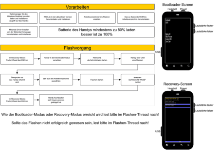

In Kurzform:
Akku raus > Powertaste und Lautstärketaste unten bzw. leiser gedrückt halten > dabei Akku wieder einsetzen > jetzt müssest du in den Recoveryschirm kommen > Factoryreset durchführen
Akku raus > Powertaste und Lautstärketaste oben bzw. lauter gedrückt halten > dabei Akku wieder einsetzen > jetzt müssest du in den Bootloaderschirm kommen
RSDLite starten > Handy anschliessen > gucken ob es erkannt wird, dann nach der Anleitung vorgehen
