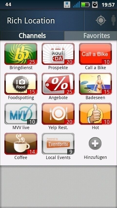

In der Firmware ist die folgende App enthalten. Siehe Anhang. bräuchte die für ein anderes Android. Die finde ich aber nirgends, kann man die irgendwie extrahieren. Das wäre cool..
Keine Ahnung, ob sie so ohne weiteres funktioniert, aber ich habe dir die apk mal aus /system/apps extrahiert. Du findest sie im Anhang an diesen Post.
  • RichLocation.apk
