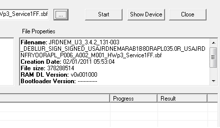

habe bislang immer fleissig mitgelesen, allerdings muss ich jetzt doch mal eine Frage loswerden da ich nicht weiterkomme.
Vorweg, es ist nicht das erste Modell wo ich andere ROMs flashe, auch auf meinem Defy habe ich das schon etliche male durchgeführt, der Vorgang ist also bekannt.
Ich habe gestern Stundenlang versucht das Orange Rom mit der .sbf aus der Startseite zu flashen. Dabei kommt der Fehler 0x7100 welche ja schon mehrfach behandelt wurde. Keine der Maßnahmen welche in den entsprechenden Threads steht führte zum Erfolg.
Als ich dann nochmals die UK Froyo .sbf flashte viel mir folgendes auf:
Bei allen Roms welche ich ohne Fehler flashen kann stehen im RSD Lite unter File Properties nach auswählen der .sbf Daten, dies tut es aber bei der Orange Version nicht. Dort bleibt das Feld leer. Kann dies evtl. damit zusammenhängen?
Habe schon andere Downloadquellen versucht und auch unterschiedliche Programme um die .Gz zu entpacken aber es bleibt immer gleich.
Stehen bei euch im RSD Lite wenn ihr das Rom auswählt unter File Properties Daten oder ist euer Feld leer?
Als letztes versuche ich gleich nochmal das Nandroid von weiter vorne aber mit der .sbf finde ich es bequemer.
Bin gespannt wie sich das bei euch verhält.
Hi,
bei mit steht folgendes im RSDlite.... Zum Thema Entpacken...(ob das eine Rolle spielt) ich nutze ausschließlich 7zip, und hatte damit noch keine Probleme mit irgendwelchen ROMs.
Falls du Vista/W7 benutzt... dann starte RSDlite immer mit Administrationsrechten!

Danke für den Screenshot, habe auch immer 7zip benutzt und um um dort einen Fehler auszuschliessen auch mit WinRAR getestet.
Mit den Adminrechten ist klar, geht ja mit den anderen Files.
Ok, dann muss ich mal nachdenken ob mir nochwas einfällt worans liegen könnte.
Danke, dann bin ich mit meiner Auffassung nicht allein :thumbup:. Zum Thema "Austausch von irgendwelchen Dingen".... ich habe mein Rezension zum originalen ROM geschrieben. Modding gehört in einen anderen Thread ;-)
@Nodean: Kannst Du eine Prüfsumme deiner SBF erstellen und kundtun? Evtl. ist deine Datei irgendwo beschädigt....
MD5: 864ab380fff02255a5631eee20322570
von JRDNEM_U3_3.4.2_131-003_DEBLUR_SIGN_SIGNED_USAJRDNEMARAB1B8ORAPL035.0R_USAJRDNFRYOORAPL_P006_A002_M001_HWp3_Service1FF.sbf
Meine Post bezieht sich ja auf aufs orginalrom. Das Bootlogo ändert ja nichts an der Akkulaufzeit oder an der allgemeinen Geschwindigkeit des Roms. Hab es nur erwähnt, weil das Bootlogo in meinen Augen weder positiv noch negativ sein kann, da es einfach ohne spezielle Kenntnisse getauscht werden kann.
@sepa
Stimmen überein, jetzt bin ich noch verwirrter :lol:
Beim UK Froyo Rom Daten vorhanden,
Beim 2.1 UK Rom Daten vorhanden,
nur dieses mag mich nicht :D
@Nodean
Liegen die Files in unterschiedlichen Ordnern? Ggf. direkt auf C kopieren und Dateinamen kürzen bzw. umbennen und keine Leerzeichen verwenden.
Viele Grüße
