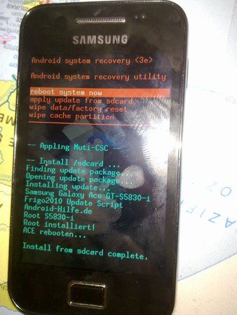

Hallo ich hab jetz dise Anleitung benutzt : [Anleitung] Rooten
Die ersten 5 Schritte haben geklappt aber beim 6. Schritt tut sich nichts das Handy startet nicht neu !!!
Du musst schon hier schreiben was du gemacht hast,
da wir nicht wissen was und wie du gerootet hast, trotz
Anleitung und ohne Link ist das auch schwer zu finden!
1. Das Handy augeschaltet
2. "ROOT-S5830-i.zip" auf die SD Karte kopiert
3. ACE i ausschalten
4. ACE i mit den Tasten [ Lautstärke Taste Oben + Home-Button + AN/Aus Schalter ] starten
( Alle Tasten zusammen drücken)
5. Das ACE i startet in den Samsung 3e Recovery Modus
(Hoch/Runter = Laut/Leise | Auswahl = Home Button)
6. „apply update from sdcard“ auswählen
7. „ROOT-S5830-i.zip“ auswählen

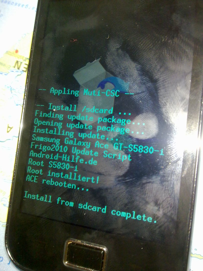

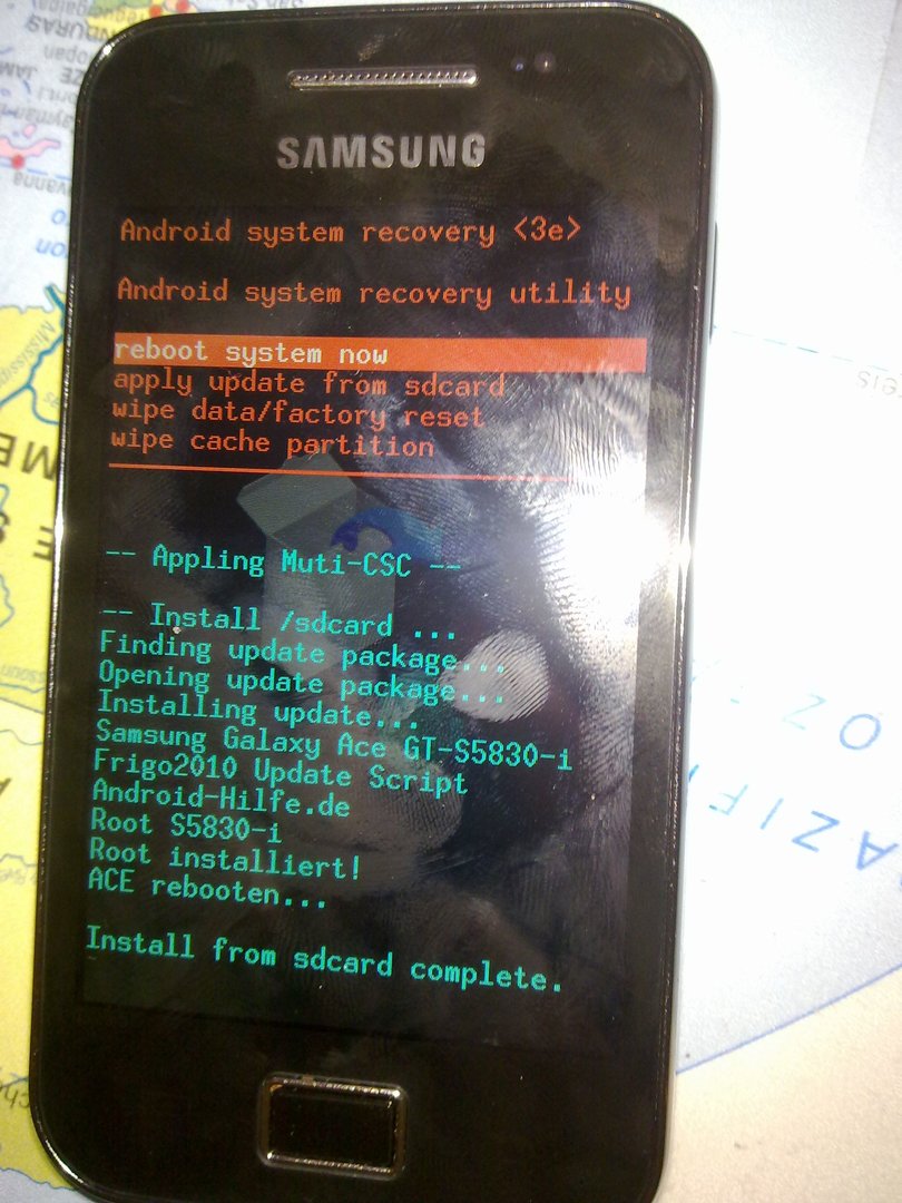

Hat geklappt nun habe ich reboot sytem ausgewählt und danach ist nichts mehr passiert :S
Nachdem ich Reboot Sytem Now ausgewählt hab kam das auf Foto 2
Ja is dann das Handy aus? Wird die ganze Zeit das Bild dort angezeigt?
Falsche Forum, bleibe bitte beim nächstenmal im i Forum!
Drücke mal die Menü Taste und wähle dann wieder Reboot aus, zu not einfach
mal den Akku kurz raus nehmen!
Nein das Handy bleibt an auch wenn ich die Power Taste drücke geht das Handy wieder an , nur wenn ich das Akku raus nehme geht das Handy aus
Das habe ich auch schon versucht komme immer noch nicht weiter
