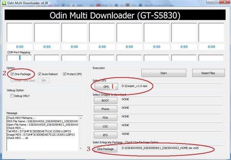

Starte S5570_Odin_Multi_Downloader_v4.38.exe
Gebe bitte alles so ein wie du jetzt auf dem Bild siehst!!!!
attachment.php

Jetzt wieder zurück zu Odin was "ja" noch geöffnet ist!
Odin sollte jetzt so aussehen
attachment.php
Wenn dem so ist, dann KLICKE jetzt auf START ( Gelber KREIS )
Nun musst du warten bis das ACE von alleine neu startet
