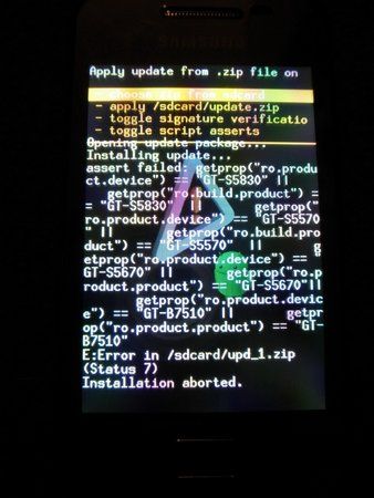

Ich wäre jetzt auch beinahe am Versuch gescheitert die aktuelle S5830XWKS9 zu rooten..
Weil man ein was UNBEDINGT beachten muss..
Habe vorher immer aus Routine zuerst die ClockworkModAce.zip im Recovery Modus installiert (damit man den ausführlichen Recovery hat mit Backup Funktion).
Danach wollte ich die upd_1.zip installieren und hatte dabei diese Fehlermeldung PB124743.jpg
Wem das also auch passiert ist der probiert bitte diesen Weg:
Noch einmal über ODIN neu flashen.
Danach nochmal in den Recovery Modus, und zuerst die upd_1.zip zum rooten installieren.!
Und dann erst bei Bedarf die ClockworkModAce.zip.

Vielleicht lags ja auch am Clockworkmod 4.0.0.9 der wohl etwas manipuliert hatte was dazu nötig war
Die Rootmöglichkeit mit der zip Datei funktioniert nicht mit CWM, sondern nur mit der Stock Recovery.
Wenn man schon CWM hatte, konnte man Root durch installieren des CF-Root Kernels erlangen, welcher aber anscheinend nicht mit den aktuellen 2.3.5 Firmwares zu laufen scheint.

Der kernel soll nicht laufen? Komisch bei mir lief er mit XXKpo, ks3 und etz auch mit ks9 allesamt android 2.3.5 , also laufen tut er. Und ja IMMER zuerst die update.zip installieren und DANACH CWM flashen. Die zip ist nicht kompatibel mit cwm sondern nur mit der stock recovery.
