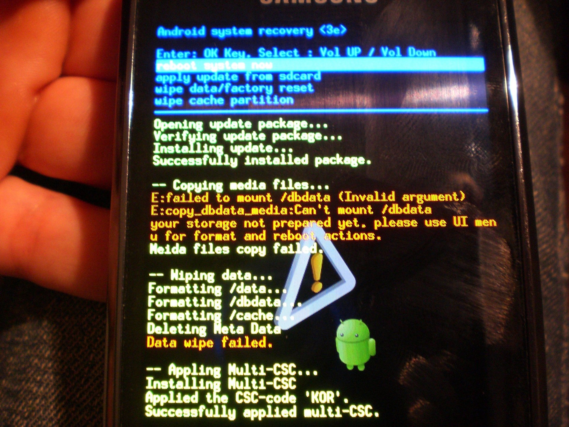

Ups ich glaube da ist etwas falsch gelaufen oder?
Was soll ich machen?
Ich bitte um schnelle Hilfe wenn noch jemand wach ist.
Copying mediafils und datawipe ist rot auf dem Handy. Bei Odin steht PASS 3:0
Ich würde ja gern ein Bild von dem Display mit den Fehlern einfügen aber ich weiß nicht wie das geht.
Es funktioniert soweit, also kann ich davon ausgehen das die Fehler nicht so schlimm sind??

Was sagen die Experten zu den angeführten Fehlern?
Wäre ja blöd das ich das Handy wieder komplett einrichte und dann wieder Probleme auftauchen.
Schaut nicht gut aus.
Du wirst jetzt mal eine 3 teilige 2.2 flashen müssen. Am Besten die JPU - die repariert so gut wie alles.
