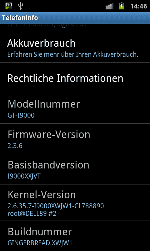

Wie bekomme ich die stable CM 9.1 auf mein Galaxy S?
Ich kenne mich nicht mit rooten aus und habe es schonmal modifiziert.
Könnte mir jemand eine Anleitung machen, wie ich auf eine stabile Android 4 Version komme? Letztes mal hat mein Mobilfunknetz nicht funktioniert.
Anbei ein Screenshot von meiner momentanen Version.
Ist ja nicht so dass es im Internet zig Tutorials mit Bildchen gibt.. ,)
Ist das egal mit welcher firmware man es aufspielt weil ich weiß nicht ob es auch von meiner aus so geht.
Ich will ja nix kaputt machen. :biggrin:
