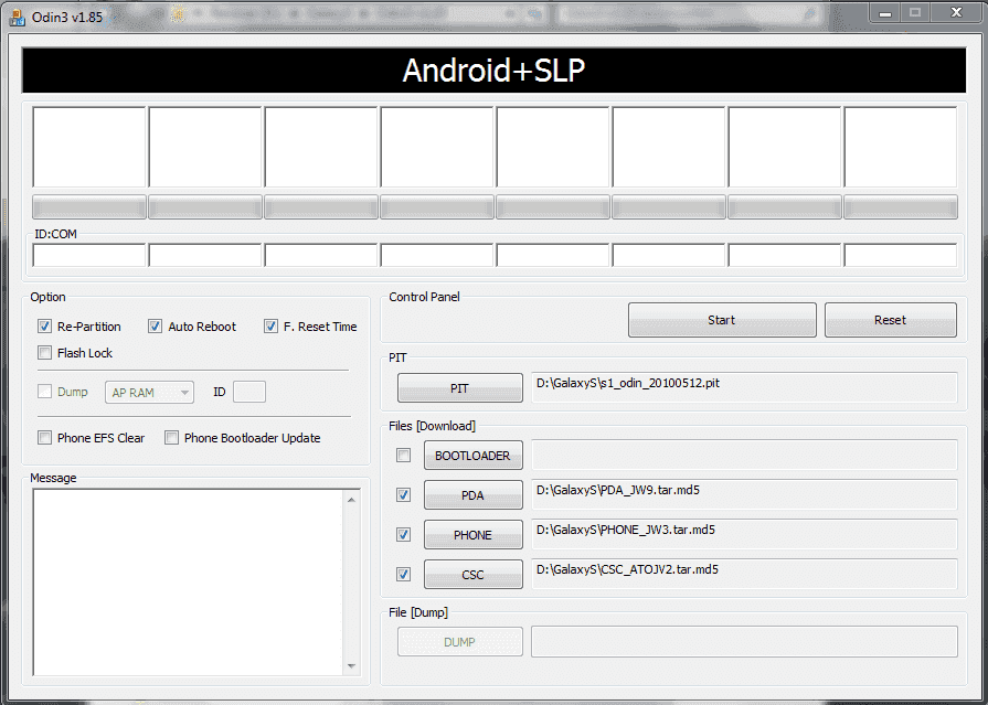

Hast du mit PIT und Repart geflasht? Mache bitte vor dem flashen einen Screenshot von Odin, wo man die ausgewählten Dateien erkennt.
Gesendet von meinem GT-I9000 mit Tapatalk 2
hier der screenshot
Ja das passt.

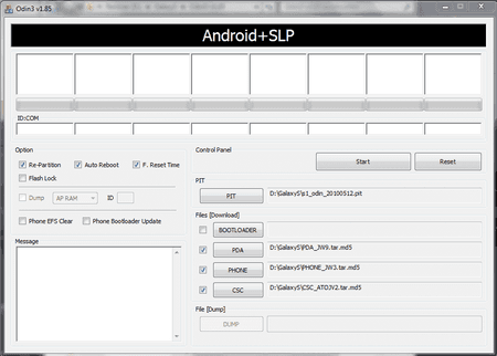

tobiasth schrieb:
ich sehe da aber kein erkanntes telefon .... ?!
ich habs beim zeitpunkt des screenshots auch nicht verbunden ghabt, sry.
hier noch ein screenshot nach beenden des flashvorgangen, wo mein phone eigentlich booten sollte, meines wissens nach.

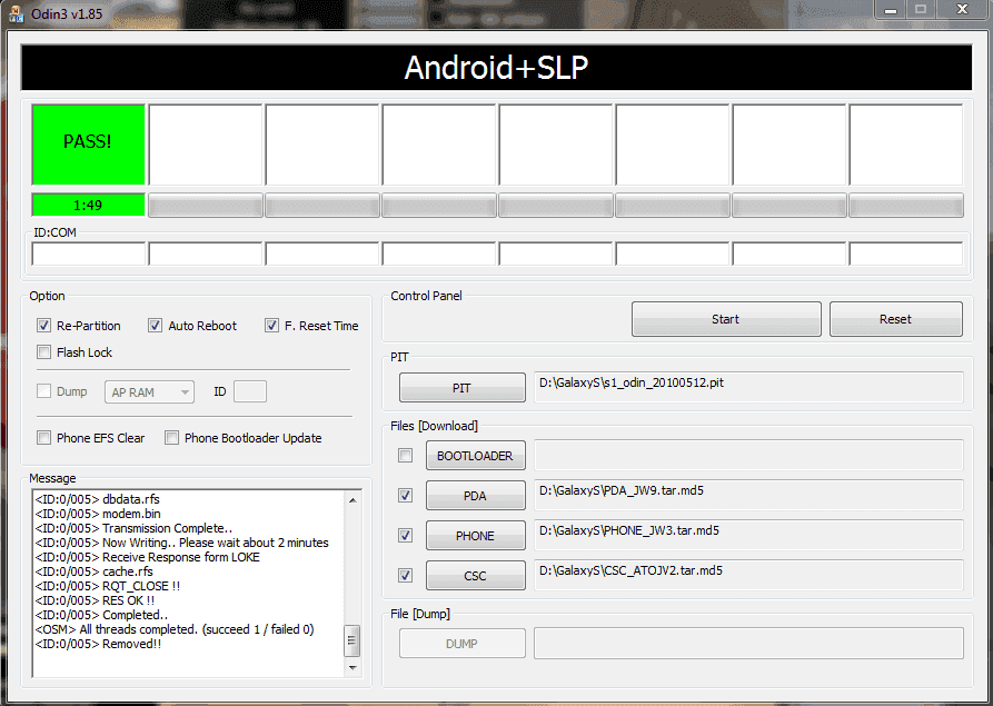

nehmts doch mal bitte Odin 1.3 wenn etwas nicht geht ... bei mir schaut das so aus (also screen ist jetzt irgendeiner ausm internet) im Odin ....
das wäre mein Tip auf die schnelle ...

Steht bei dir oben gt-p1000 im odin?
Wenn nicht, installiere mal die Treiber neu und Kies deinstallieren........
via nexus7
hab jetzt alles deinstalliert und die treiber erneut installiert.
vorher ist da "Android+SLP" gestanden, hast recht. jetzt steht auch wie bei dir im screenshot "GT-P1000".
