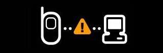

Nun startet das Handy nichtmehr bzw ich komm nichtmal mehr in den Download Modus (Odin erkennt das Handy auch nicht mehr) sondern es kommt nurnoch das Symbol mit der Verbindung zwischen Handy und PC mit gelbem Ausrufezeichendazwischen.

hi, ich muss das galaxy s eines bekannten reparieren dessen handy sich nach einem kies update nicht mehr starten lässt.
es zeigt nur das symbol auf dem bild an. ich komme auch nicht in den downloadmodus mit dem wuxi fingergriff
Gib mal den Akku für 10 Min raus, wieder rein und schau ob du mit Lautstärke LEISER + Power + Home in den Download Modus kommst, wenn ja dann flashe den 3-teiligen JW6 REPACK mit PIT 512 und Re-Partition.
