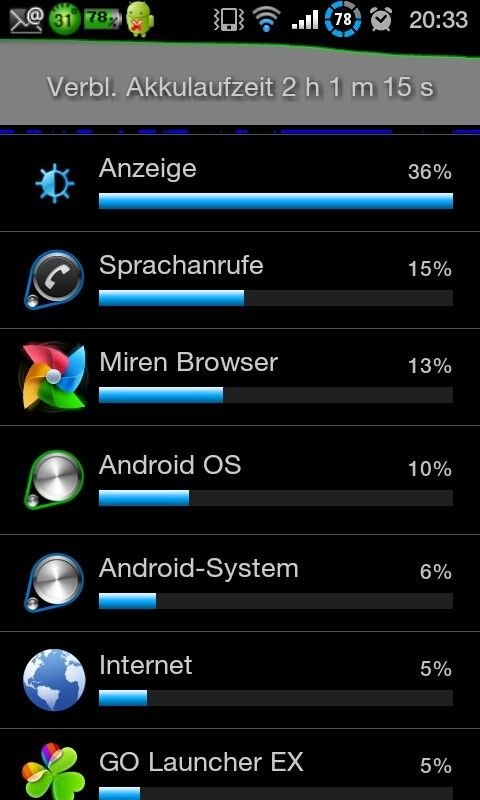

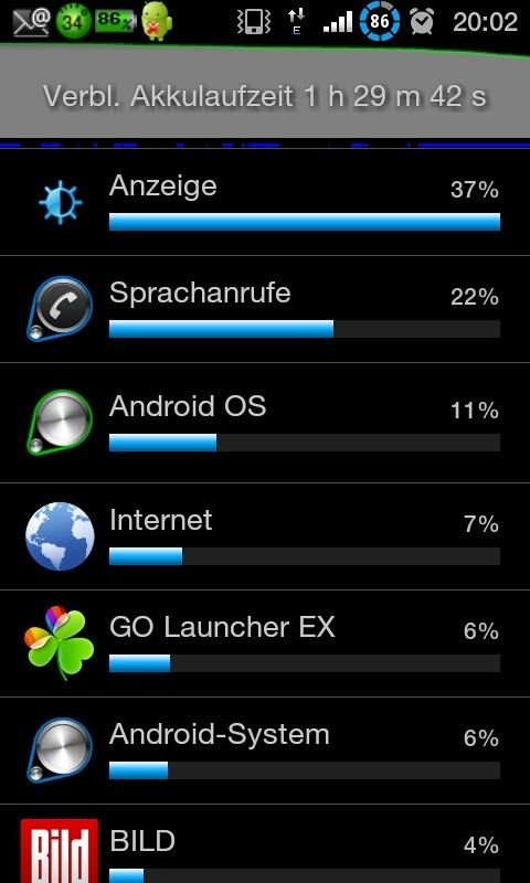

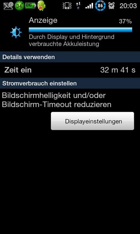

Also ich hab das Handy nun ca. Ne halbe Stunde an gehabt mit kurz 3g. Und wlan das ganze sah dann so aus.also der erste die anderen sind mit rein gerutscht

Ich kann bestätigen, dass die genannten Prozesse auch bei mir für den erhöhten Akkuverbrauch verantwortlich sind.
Statistisch relevantes dann morgen früh.
Gute Nacht
Sent from my GT-P1000 using Tapatalk
