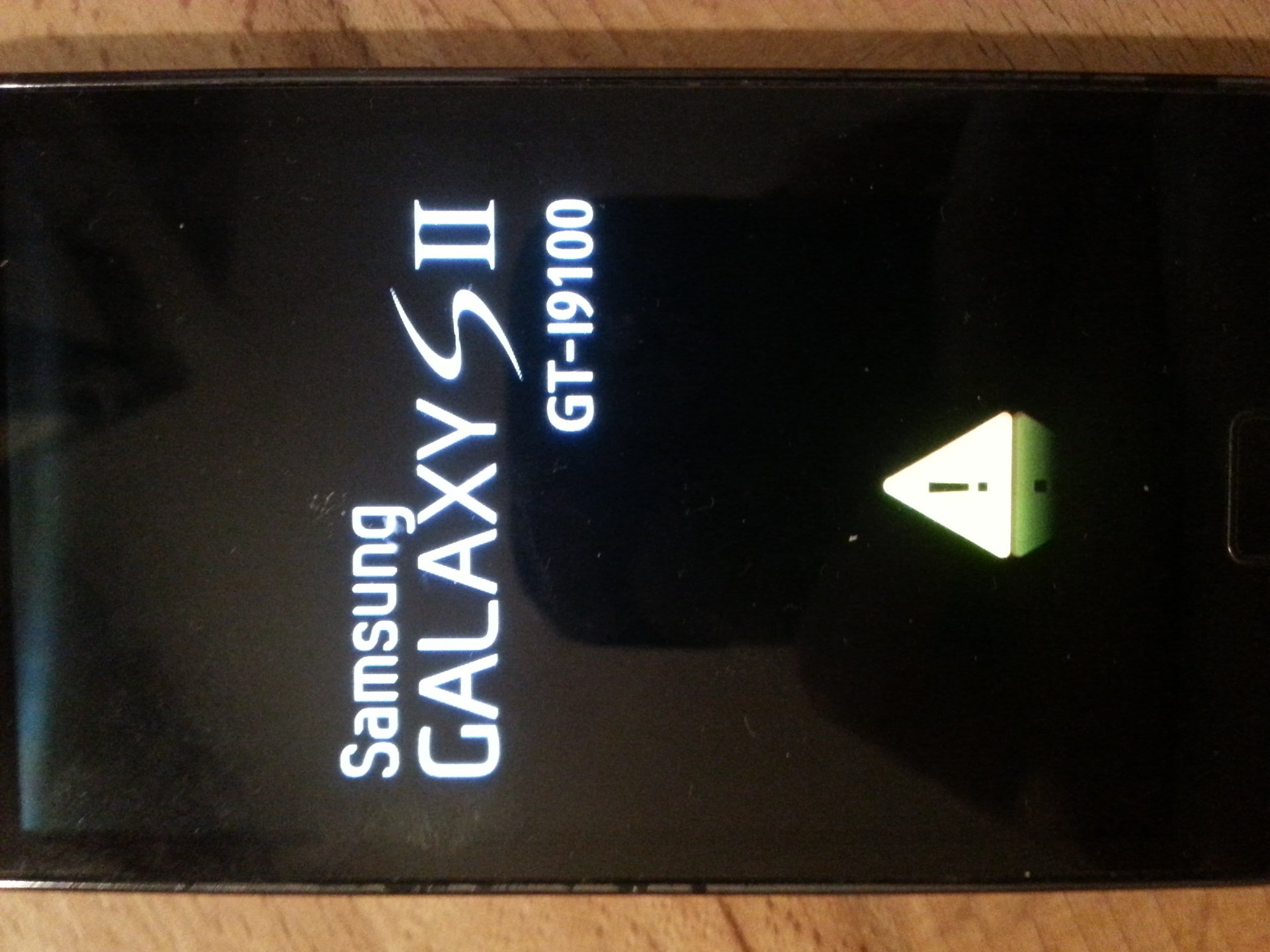

Also nachdem ich versucht hatte eine Custom Recovery mit Odin zu flashen hatte es ja FAIL angezeigt. Danach war nun auch ein gelbes Dreieck mit Ausrufezeichen unter dem Galaxy S2 Logo beim booten.
Habe dies mal als Anhang angehängt.

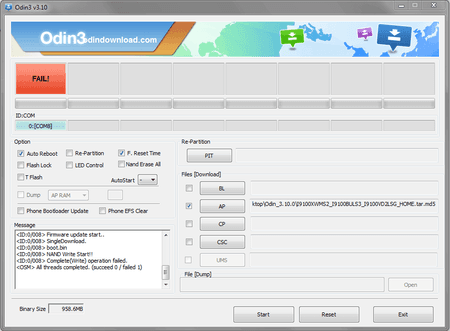

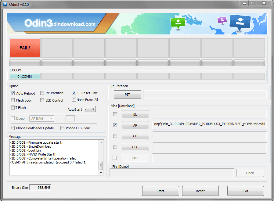

Nun habe ich versucht eine einteilige Firmware zu flashen was auch "failte".
Fail wird immer nach einiger Zeit beim NAND write start ausgegeben.
Habe mal einen Screenshot von Odin angehängt.

Odin hast du als Administrator ausgeführt? Hast du auch eine andere, möglicherweise ältere Odin-Version getestet? Und die Daten die du eingefügt hast sind ganz bestimmt nicht beschädigt?
Also habe jetzt Odin 3.07, 3.09 und 3.10 getestet.
Mit 2 unterschiedlichen Firmwares.
Und 2 unterschiedlichen CWMs.
Jedes mal beim NAND write fehlgeschlagen.
Könnte es nicht auch sein dass das Handy einen Hardware defekt hat?
Harih.
