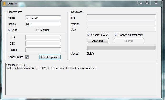

vielen Dank für den Ratschlag. Meine Experimente haben aber offensichtilch zum Totalschaden geführt, da das Gerät nun überhaupt nicht mehr startet. Bleibt wohl nur ein neues Gerät. Hat sein Alter erreicht und mir lange Zeit gute Dienste geleistet. Ruhe in Frieden!!
[doublepost=1494332739,1494330927][/doublepost]@Nick Knight
habe trotzdem nochmal versucht, die Firmware mit deinem Weg zu finden. Leider wird mit dem angegebenen Pfad nichts gefunden (siehe Screen). Gibt´s einen anderen Weg?
Da ist dir auch ein klassischer Fehler passiert, nicht 19100 sondern i I9100. ;)
