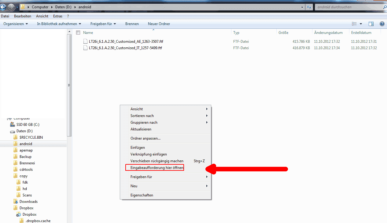

Bobbie25 schrieb:
- welchsel jetzt auf den Windows Explorer - umschalt + rechte Maustaste auf den Ordner. Wie. Geht das
Genau bei mir passirt nicht
Hast du Windows XP? Das mit shift und eingabeaufforderung geht bei XP nicht, dann musst du die fastboot Dateien, kernel, usw in den Windows systemordner legen, wo auch die Eingabeaufforderung liegt.
War bei mir genauso, habe xp
mobil getippt auf meinem Xperia S mit Paranoid
man kann unter XP auch einfach immer mit dem Befehl cd von Ordner zu Ordner wechseln, halt dann den entsprechenden Pfad aufsuchen
