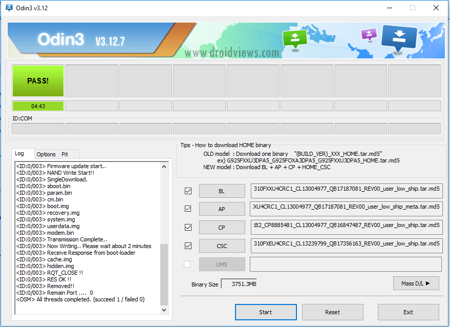

Nochmals vielen Dank, SamFirm läd schon herunter. Ich werde berichten über das Ergebnis.

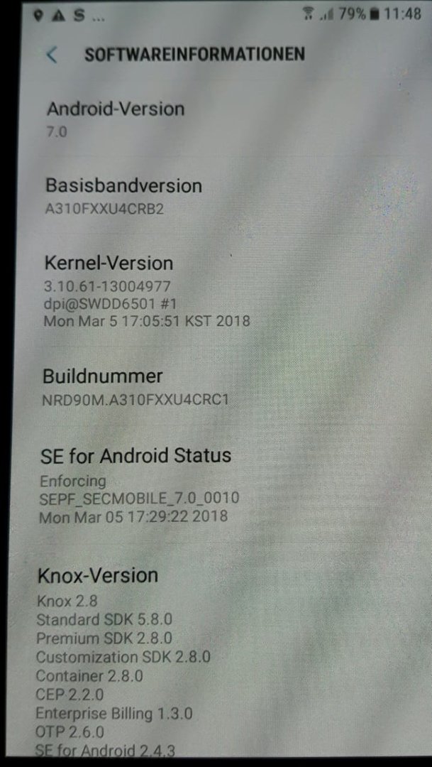

[doublepost=1527933622,1527928985][/doublepost]Hat alles einwandfrei geklappt. Ich habe die XEU Variante herunter geladen und aufgespielt, da scheinen alle Sprachen integriert zu sein.
Jetzt sieht der Software Status so aus und es ist nicht mehr von den Telekom Apps zu sehen.
Danke für die sehr schnelle und kompetente Hilfe.
Reaktionen: maik005
@Schleichfix
hast du mit der CSC_XEU geflasht?
Dann sollten auch OTA Updates (für XEU) in Zukunft kein Problem sein
Ich habe alle 4 Dateien aus dem Download verwendet.
AP_A310FXXU4CRC1_CL13004977_QB17187081_REV00_user_low_ship_meta.tar.md5
BL_A310FXXU4CRC1_CL13004977_QB17187081_REV00_user_low_ship.tar.md5
CP_A310FXXU4CRB2_CP8885481_CL13004977_QB16847487_REV00_user_low_ship.tar.md5
CSC_XEU_A310FXEU4CRC1_CL13239799_QB17356163_REV00_user_low_ship.tar.md5

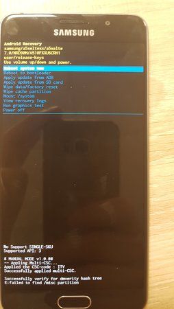

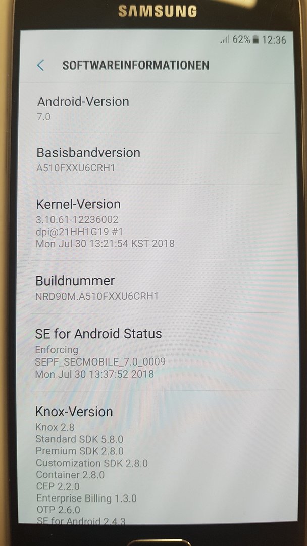

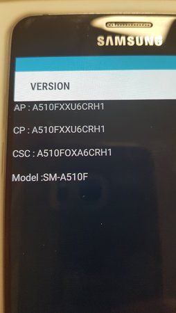

Moin liebe Gemeinde,
Ich habe ein SM-A510F bekommen, welches mich nach dem Reset auf Werkseinstellung mit Italienisch begrüßt hat. Der Multi-CSC steht auf TVI. Installiert ist eine OXA Version von Nougat.
Ist das richtig so, das ich einfach die DBT-Version drüber flashe um damit den CSC zu ändern?
Anbei mal Bilder vom A5.
Danke im Voraus für eure Hilfe.
