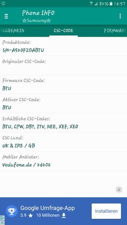

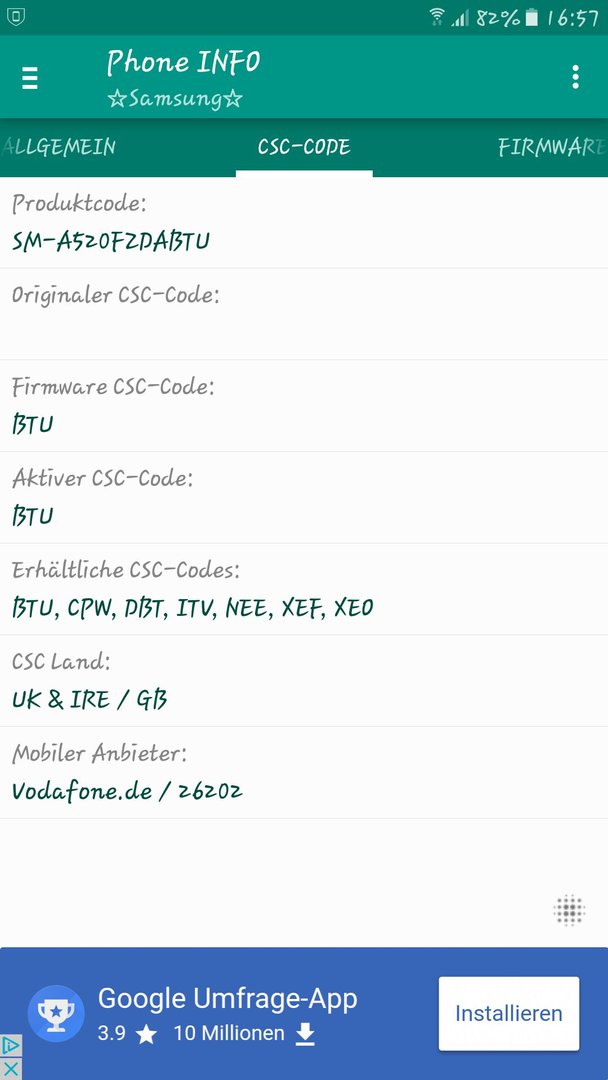

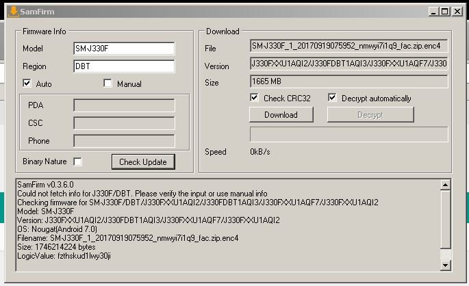

Hi ich hab des Rätsels Lösung. Ich habe mir SamFirm die DBT heruntergeladen usw... aber nun scheint es so das ich eine UK Version drauf habe. Wie kann das passiert sein und wie kann ich es wieder ändern, enthalten ist ja der DBT Code?

Versuche das ganze mal ohne die SIM Karte.
1. Flaschen der 4tlg DBT ohne SIM Karte
2. Nach erfolgreichem Booten dann ins Recovery booten und WIPE Cache.
3. Telefon aus schalten
4. Flashen der 1tlg DBT
5. Nach erfolgreichem Booten dann ins Recovery booten und abermals WIPE Cache.
6. Telefon neu booten lassen

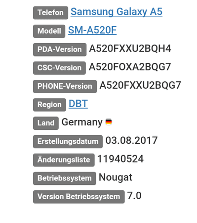

Bei mir ist noch Android 6 :rolleyes2:

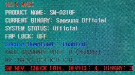

ich habe von einem Freund ein auf Werkseinstellungen zurück gesetztes Galaxy A3 2016 (SM-A310F) erhalten. Das Gerät verfügt über ein Telekom Branding, welches ich gerne entfernen möchte.
Der Ausgangszustand ist Android 7.0
Leider bricht Odin den Vorgang immer ab. Ich werde versuchen mein Vorgehen zu beschreiben und mit Fotos darzustellen. Dann hoffe ich auf Hilfe der Profis, die mir dann meine Fehler aufzeigen und helfen diesen zu umgehen.

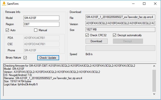

2. SamFirm_v0.3.6 auf dem Rechner gestartet mit Admin Rechten
Als Ergebnis erhielt ich folgende 4 Dateien
AP_A310FXXU3CQL2_CL12219145_QB16029950_REV00_user_low_ship_meta.tar.md5
BL_A310FXXU3CQL2_CL12219145_QB16029950_REV00_user_low_ship.tar.md5
CP_A310FXXU3CQL2_CP8295798_CL12219145_QB16029950_REV00_user_low_ship.tar.md5
CSC_OXA_A310FOXA3CQL2_CL12691989_QB16108561_REV00_user_low_ship.tar.md5

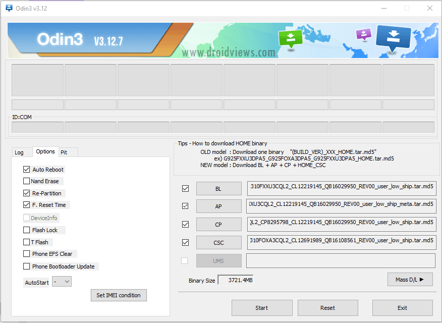

4. Unter Odin v3.12.7 (gestartet mit Admin Rechten) diese 4 Dateien eingefügt und folgende Häkchen gesetzt

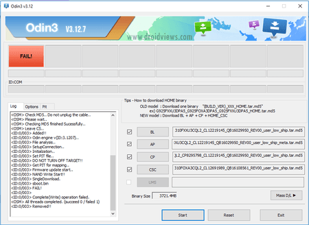

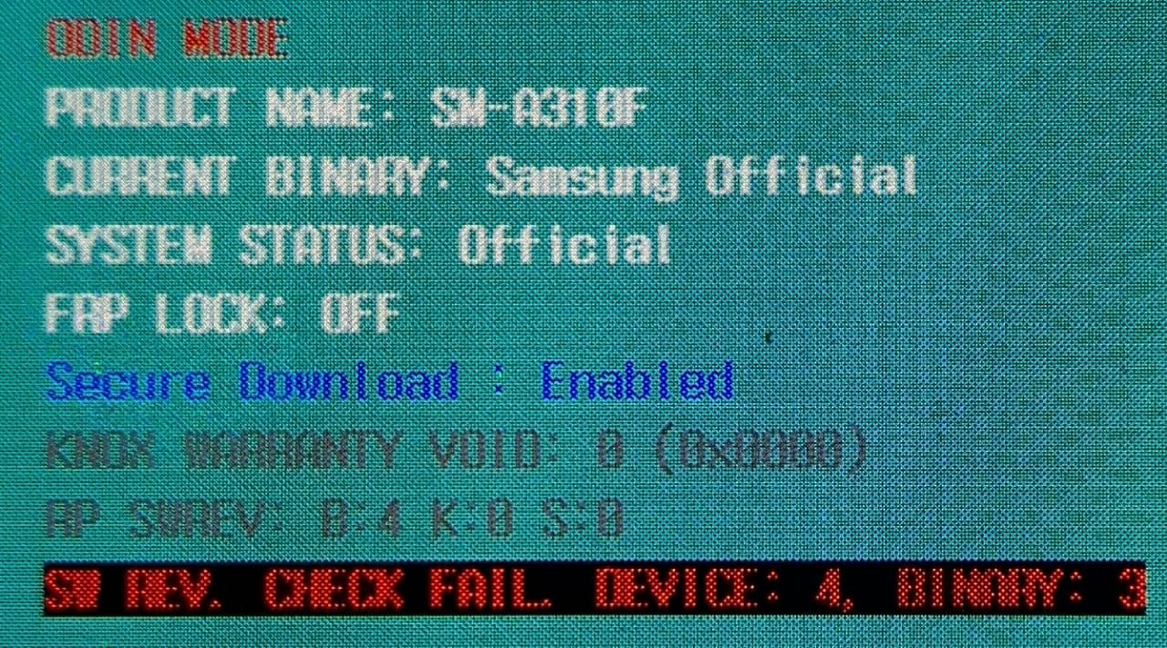

5. Das A3 2016 im Download Modus gestartet, per USB mit dem Rechner verbunden und dann auf "Start" bei Odin geklickt. Leider bricht der Vorgang nach kurzer Zeit ab und sowohl Odin
wie auch das A3 2016 geben einen Fehler aus.

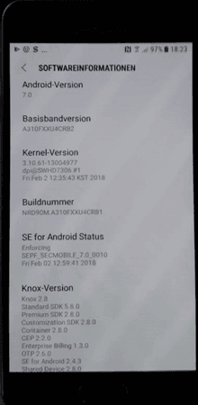

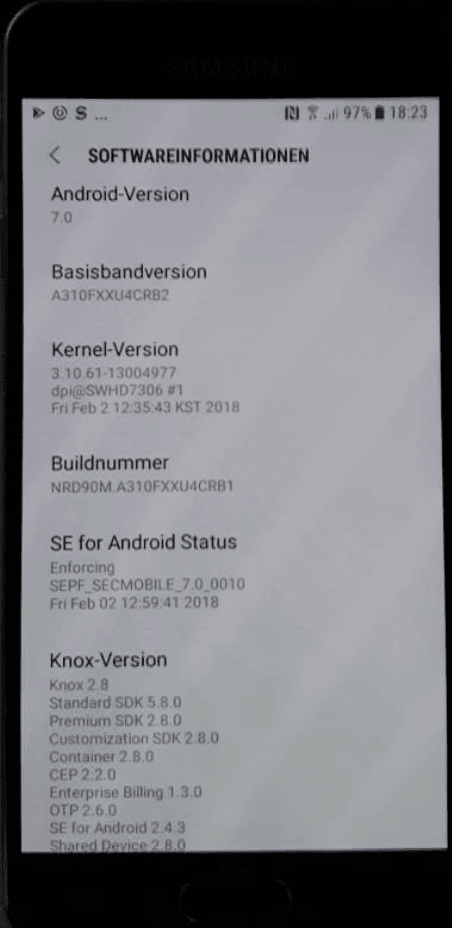

Ich meine das dieser Fehler bedeutet, die Version auf dem A3 2016 ist eine Generation neuer, wie die welche SamFirm anbietet. Beide sind ja Android 7.0, hat der Fehler etwas mit der Android-Sicherheitspatch-Ebene zu tun?
Nach einem Neustart habe ich wieder die normale Oberfläche mit Telekom Branding.
Bitte liebe Profis schreibt mir was ich tun muss, um das Branding zu entfernen. Ich habe hier im Forum schon gesucht, gelesen, wieder gesucht aber nichts für mich passendes gefunden.
