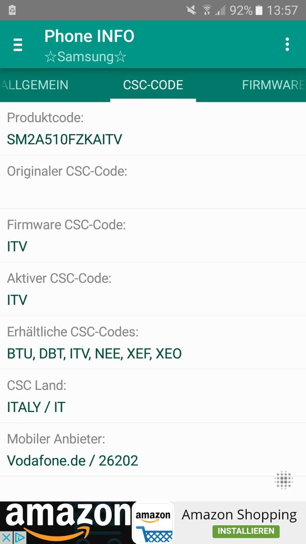

Hab jetzt debrandet aber die Simsperre bleibt. Hab über die App "Phone INFO" jetzt bei original CSC nix drin stehen, bei Firmware und aktiver CSC steht jetzt DBT. Bei CSC steht "Germany/DE" und bei Mobiler Anbieter steht "26203" was laut Dr. Google "E-Plus Mobilfunk Germany" sein soll.
Im Gerätestatus am Phone steht "Offiziell".
Wie ich das Phone ganz neu aufsetzen kann weiß ich leider nicht.

Kleines Update:
Ich habe nochmal die 4-teilige Firmware von SamFirm geflasht, wieder DBT eingegeben, Flash erfolgreich, danach nochmal Full Wipe, aber keine Änderung, immernoch ITV. Kann es sein das es ein italienisches Handy ist. Ich habe es gebraucht jemandem abgekauft, kann man das irgendwo genau feststellen?
Hat niemand mehr eine Idee oder Tipps?

Bei dem zitierten Posting stehen da bei erhältliche CSC-Codes mehrere (ITV,DBT,....) - das ist wohl dann Multi-SIM CSC..
Irgendwie checke ich es nicht wieso mein Samsung trotz SER (Russland) CSC funktioniert (LTE, SMS, MMS, Telefon geht trotz SER CSC) bzw. für was genau diese CSC da sind.
