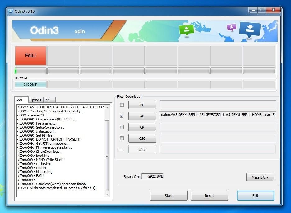

Hallo, ich habe ein Samsung Galaxy A5 2016 mit einem Telekom Branding. Ich wollte das Branding entfernen und auf DBT umsteigen, habe jetzt jedoch nur eine einteilige Firmware genommen und diese auch nicht über SamFirm heruntergeladen. Das Ergebnis ist ein Fail bei Odin bei der hidden.img. (siehe Bild)
Über die Notfallwiederherstellung von SmartSwitch konnte ich es zwar wieder reparieren, aber wer kann mir helfen und sagen was ich falsch gemacht habe?
Brauche ich eine entsprechende Pit-File, oder doch eine 4-teilige Firmware?
MfG Incognito90
Du brauchst eine 4-teilige.
Reaktionen: Incognito90
Kannst du mir trotzdem kurz irgendwie erläutern warum es jetzt mit dieser Firmware nicht geklappt hat? Gibt es in der vierteiligen Firmware keine hidden.img oder wie muss ich mir das denn vorstellen?
[doublepost=1485032392,1485030648][/doublepost]Der Tipp hat geholfen, vielen Dank. Nur verstehe ich es trotzdem nicht, aber trotzdem vielen vielen Dank. =)
Die Partitionen haben teilweise, je nach Firmware, bzw. Branding, verschiedene Größen. In der 1-teiligen Firmware ist kein Pit-file zum Neupartitionieren. Wenn eine vorhandene Partition dann zu klein ist, bricht Odin mit dieser Fehlermeldung ab.

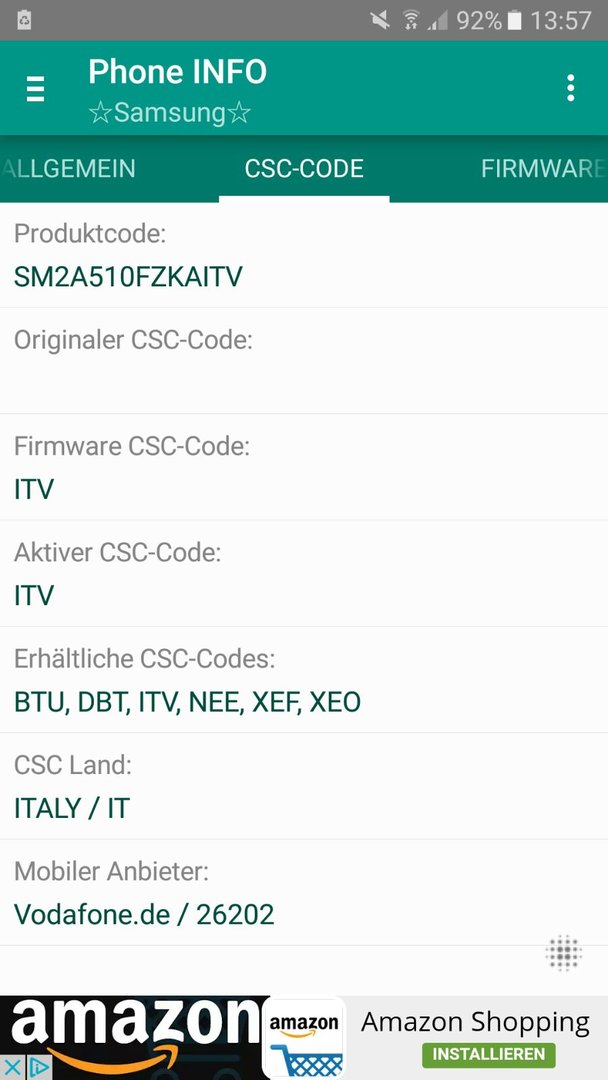

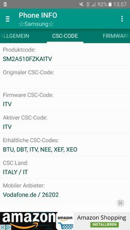

Ich habe als Region DBT eingetragen. Folgendes ist mir jetzt aufgefallen.

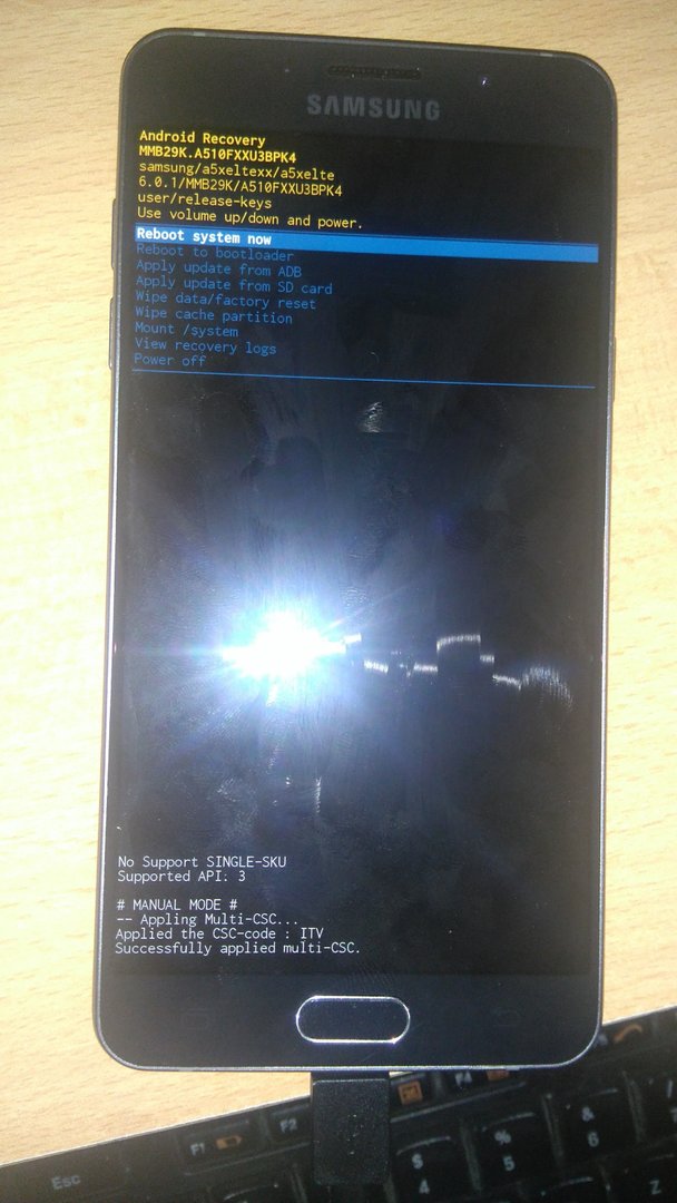

Nach einem Werksreset bzw Full Wipe wird wir bei der Sprachauswahl als erstes italienisch angezeigt und auch im Recovery Mode selber steht beim CSC-Code ITV. Das kann doch irgendwo nicht richtig sein oder?
Muss ich jetzt noch irgendetwas drüber flashen, damit ich auch DBT als CSC- Code habe?
Bearbeitet von: Dave1234 - Grund: Bild verkleinert; Gruß Dave1234
Da steht doch, dass es Multi-CSC ist... Müsste also auch die DBT-Version beinhalten. Starte einfach mal das Gerät und installier dir die App "Phone Info". Da kannst du prüfen welche CSC-Version du hast... Nach dem Anmelden der Sim-Karte sollte es eigentlich DBT sein.
Wenn du bei SamFirm DBT eingibst, wird i.d.R. auch diese Version runtergeladen. Ansonsten würde eine Fehlermeldung kommen, von wegen Version nicht vorhanden
Gesagt, getan.
Da steht zwar das DBT erhältlich ist, aber ich habe keine Ahnung, wie ich das ändern kann. Es ist ja eine deutsche Sim-karte. Ich habe schon den Service Code *#272*IMEI bzw. HHMM probiert, funktioniert nicht und rooten möchte ich eigentlich auch nicht. Ich habe auch einfach eine andere einteilige Firmware (DBT) drüber geflasht, klappte auch aber der csc blieb trotzdem gleich.
Kleines Update:
Ich habe nochmal die 4-teilige Firmware von SamFirm geflasht, wieder DBT eingegeben, Flash erfolgreich, danach nochmal Full Wipe, aber keine Änderung, immernoch ITV. Kann es sein das es ein italienisches Handy ist. Ich habe es gebraucht jemandem abgekauft, kann man das irgendwo genau feststellen?
Hat niemand mehr eine Idee oder Tipps?
