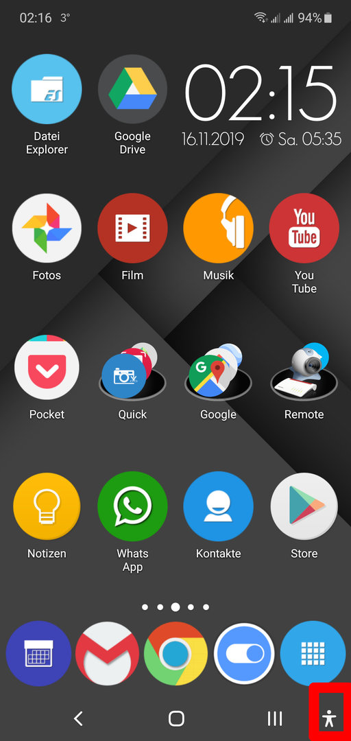

Korrekt. Gleicher Fehler.

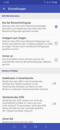

@Engelchen1000 :
Schau Mal in den App Einstellungen der erste Punkt wie im Screenshot ob der bei dir auch an ist.
Und dann noch schauen ob das AOD aus ist in den system Einstellungen,das muss dafür nämlich auf aus sein.
Sollte sich aber normalerweise bin selber einstellen nachdem du den Punkt mit den Benachrichtigungen an hast.

@Jorge64 der schaltet sich immer von selbst wieder ein, sobald eine Nachricht kommt.
Reaktionen: Jorge64
OK,das ist merkwürdig.
Vielleicht hat ja jemand eine Idee.
Bei mir geht es an sobald eine Nachricht kommt und wieder aus sobald ich die Nachricht gelesen habe.
Reaktionen: Engelchen1000
