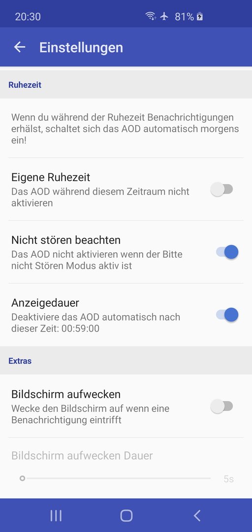

Ich habe @shizzl einen Kaffee spendiert und eingestellt dass das AOD nach 2h aus geht, dann sollte nichts einbrennen. Das normale AOD wechselt immer wieder den Standort um ein paar Pixel, damit nichts einbrennt.
Dem Beitrag über dir nach, sollte das mit der Nachrichtenanzeige auch klappen.
Reaktionen: Xanoris und Jorge64
Wo kann ich denn einstellen das es nach 2 Stunden ausgeht?
Habe es so eingestellt das das AOD nur angeht bei einer Benachrichtigung,sonst ist es auf aus.
Aber habe nirgends eine Einstellung gesehen wo ich da zusätzlich einstellen kann das es nach 2 Stunden ausgeht.
Habe die pro Version.

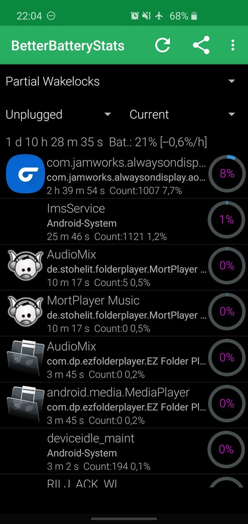

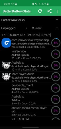

AoDNotifyPro hat bei mir an einem Tag Nutzung 1007 Wakelocks verursacht (Wakelocks sind logisch sonst funktioniert die App nicht).
An dem Tag habe ich zusätzlich eine eigene Ruhezeit nachts (21:30-06:15) definiert und es wurden noch 40 weitere Wakelocks in der Nacht registriert.
Soviel zum Istzustand.
Wäre es möglich, dass du in der Pro-Version den Abfragezyklus (neue Benachrichtigungen da) variabel gestalten könntest, sodass dann die Nachrichten dann zeitversetzt angezeigt würden?

@orgshooter die wakelocks sind sehr kurz, daher wird nahezu kein akku verbraucht und sie werden leider benötigt.
Die App ist bereits auf maximale Akkuleistung optimiert. Da geht nicht mehr.
