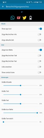

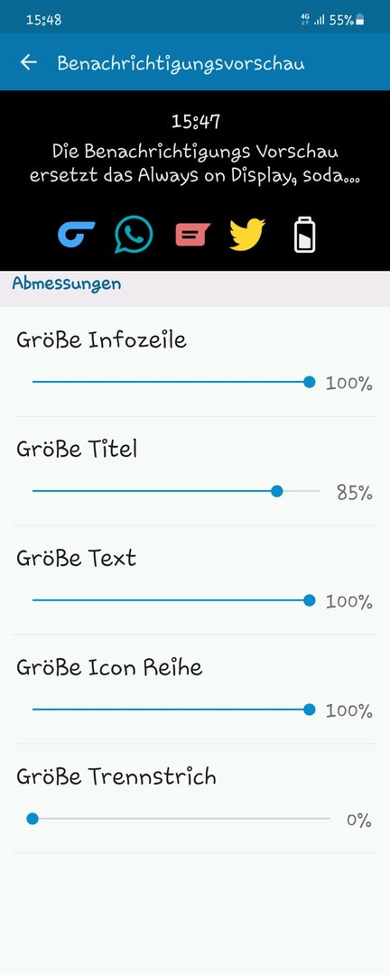

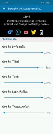

Ich lasse mir von einer Nachricht immer nur das Icon der App anzeigen. Neuerdings ist das Icon winzig im Vergleich zu vorher, obwohl es auf maximale Größe eingestellt ist. Dass ist Käse!
Bei mir auch.
Aktiviere mal "Zeige Nachrichten Info" dann wirds größer..
Reaktionen: pardmi
Ich hab's so eingestellt aber mit Text.
Reaktionen: pardmi
Das gefällt mir leider nicht mit der Infoanzeige. Ich hätte es gerne wieder wie vorher, nur das Icon, aber in passabeler Größe. Ich weiß nicht ob @shizzl das mit Absicht so gestaltet hat oder versehentlich.
@pardmi wie sehen deine Einstellungen aus? Alles normal groß hier..

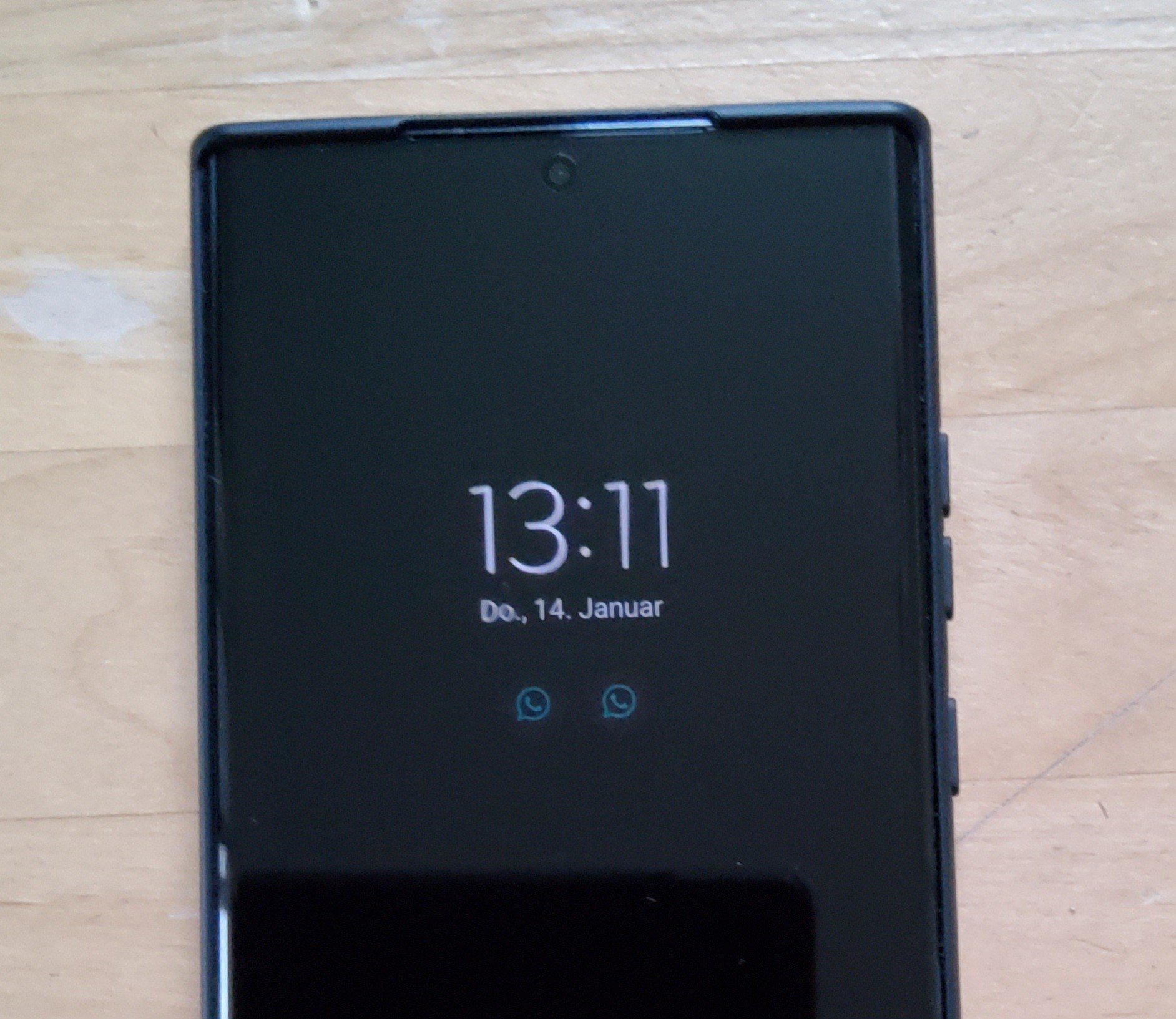

@shizzl
Hab dir auch eine Email an jamworks, GMX geschrieben, kam eine Abwesenheitsmeldung zurück.
Das Symbol hat maximal diese Größe, ist auf diesem Foto nur gut wegen des Blitzes zu erkennen, in Realität nicht so.
@pardmi
App deinstallieren und neu installieren?
Reaktionen: pardmi
@pardmi einfach das icon in der Infozeile ausschalten ;)
Das siehst du dann auch in der Vorschau
Das kommt daher, dass man das icon in der Infozeile jetzt separat ein oder ausblenden kann.
Reaktionen: Jorge64, pardmi und Cloud
Aahhhhhh!
Stattdessen "Zeige Icon Reihe". Dann ist das Symbol darunter und lässt sich größer machen. Danke!
@maik005
Hatte ich auch probiert.
@shizzl
Wunderbar! Jetzt habe ich es wieder wie gewohnt. Vielen Dank!

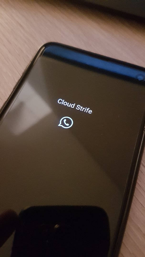

Was muss ich einstellen, dass mein AOD so wie auf dem Foto angezeigt wird, das App Symbol aber größer dargestellt wird?
Was mir gerade aufgefallen ist, ich weiß nicht ob es an AodNotify liegt, wenn eine WhatsApp eingeht, wird das WhatsApp Symbol für ein paar Sekunden doppelt angezeigt, dann verschwindet das zweite Symbol wieder.
Das passiert allerdings nicht bei jedem WhatsApp Eingang, nur manchmal 🤔
