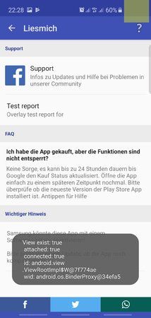

An alle die das Seitenlicht nicht zum Laufen bringen können:
Ich habe eben eine neue beta hochgeladen. Unter "Liesmich" gib es einen Testeintrag.
Wenn man den drückt erscheit ein kleines Fenster.
Könntet Ihr bitte mitteilen ob da bei den ersten drei Einträgen "true" steht bzw. bei den anderen kein "null"?
Weiterhin sollte sich der Bildschirm kurz verfärben (gesamt oder kamera).
Screenshot geht natürlich auch.
Beta kann man hier beitreten:
Anmelden – Google Konten
Danke!
EDIT: habe nen Screenshot angehängt, so sollte das aussehen.

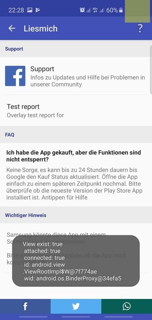

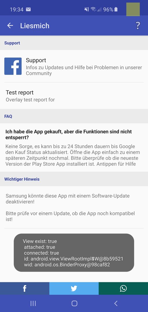

Danke, wie gewünscht. Das Seitenlicht funktioniert jetzt.

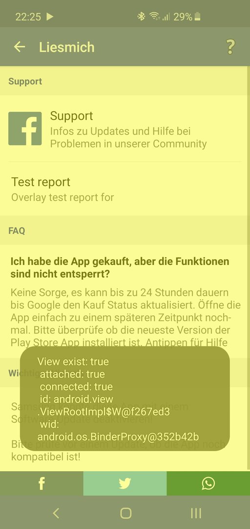

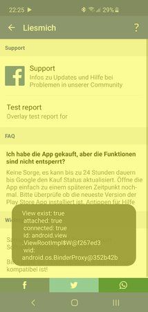

Und hier!
Reaktionen: Jawomo

Funktioniert bei euch beiden jetzt auch das richtige Seitenlicht? Oder nur der Test?
Das wäre ja klasse wenn das endlich gefixt wäre.
