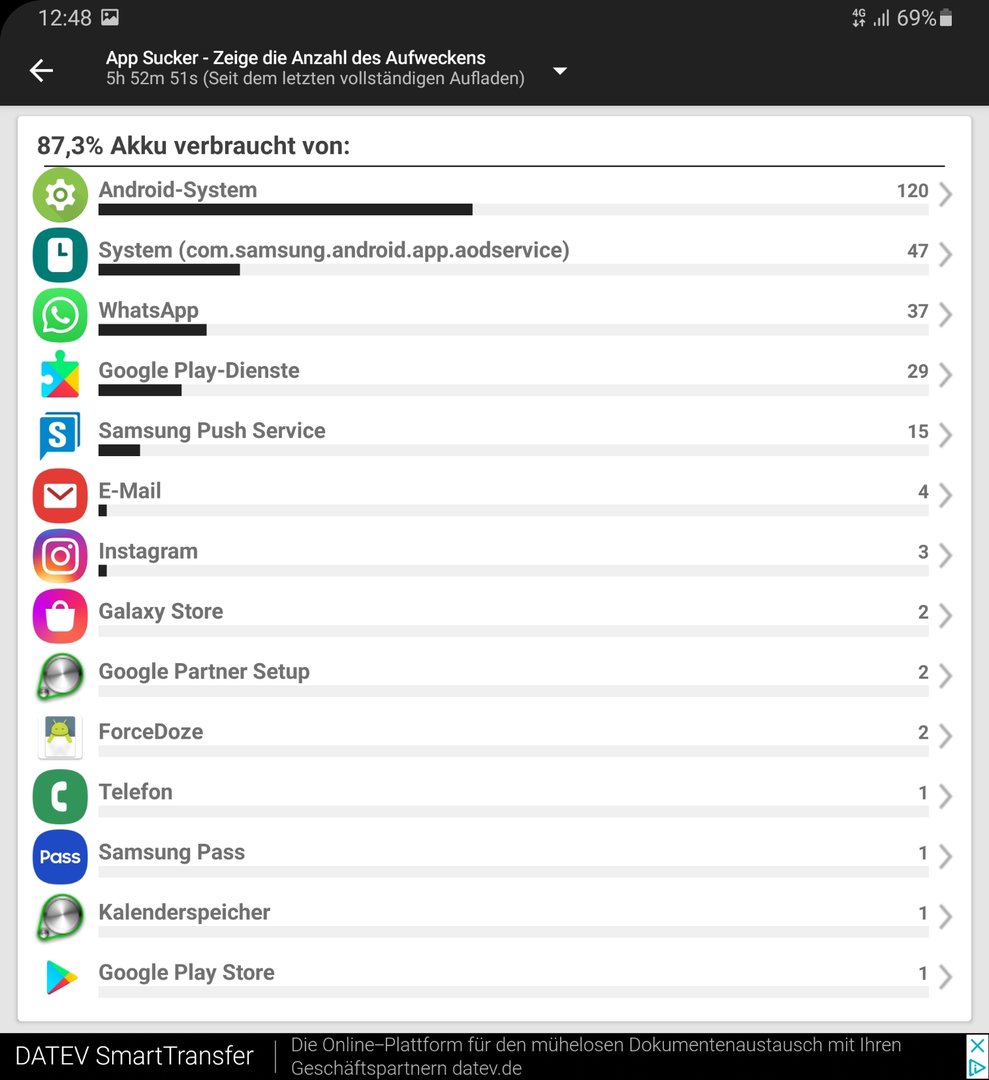

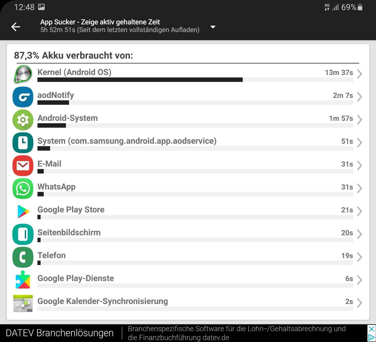

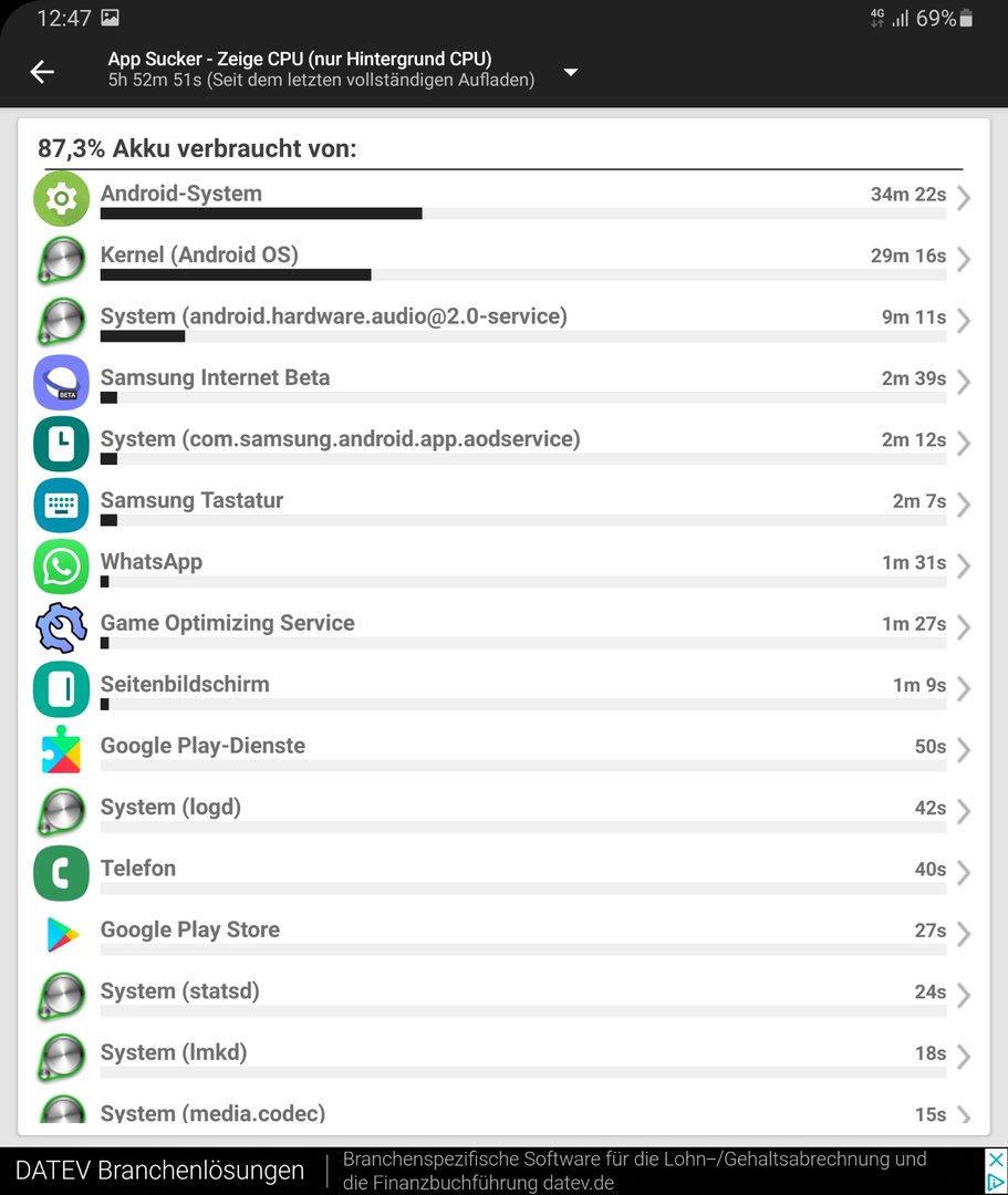

Ich habe die Funktion bisher nicht nicht genutzt weil ich das erst machen wollte wenn eine App aus der Reihe tanzt:
Bisher sind alle (Dank ForceDoze) brav:
Keine ungewöhnliche CPU Hintergrundnutzung, keine App die das Gerät unnötig lange Wach hält und auch keine die aus meiner Sicht zu oft aufweckt, alles normal.
