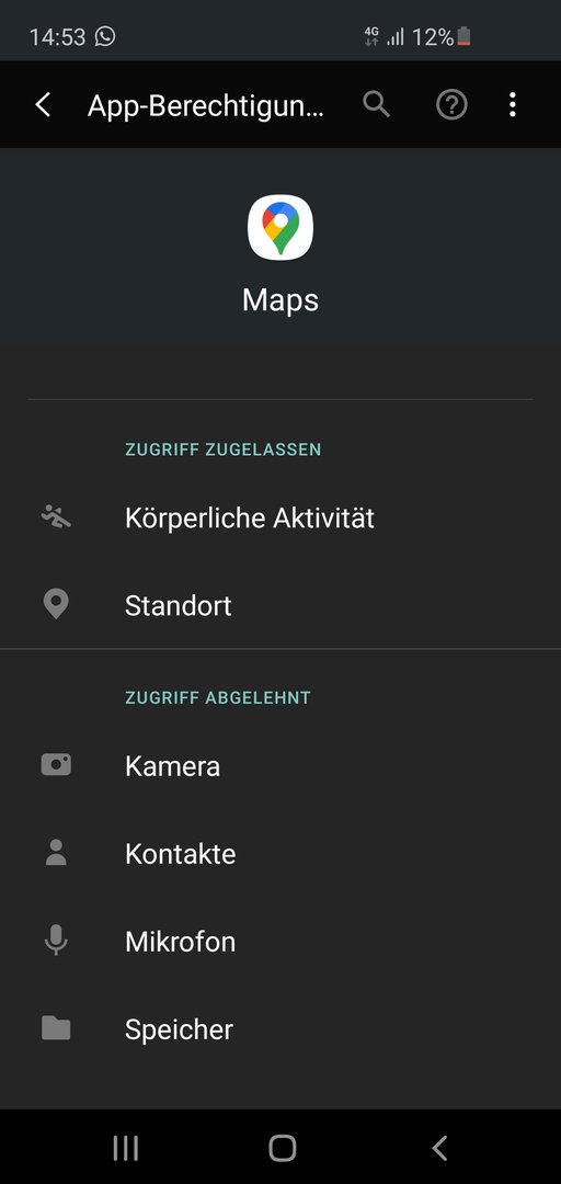

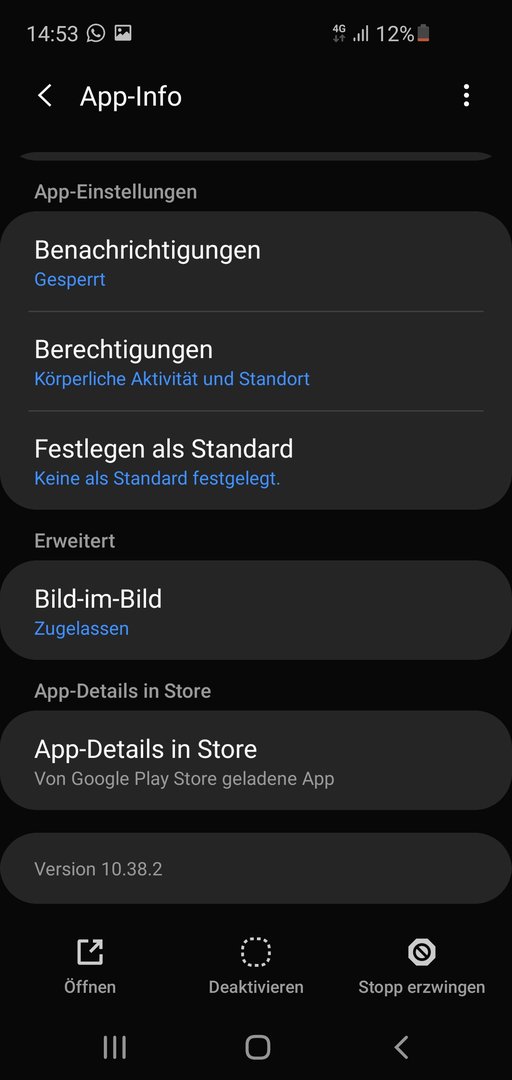

Welche Berechtigungen hat bei euch die App Google Maps?
Screenshot_20200406-145322_Settings.jpgScreenshot_20200406-145311_Permission controller.jpg
Reaktionen: 346591, M--G und Xanoris
Ich habe nur Standort aber nur wenn ich die App nutze. Bei GPay habe ich das jetzt mal abgeschaltet. Was auch merkwürdig ist bei mir ist es nur noch Maps und GPay. Youtube macht sich nicht mehr selbständig.

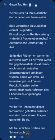

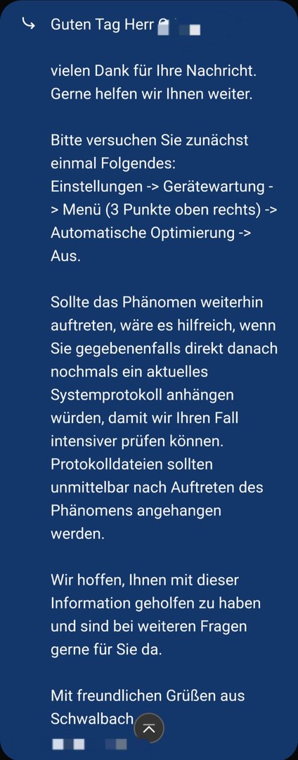

So Leute habe gerade von Samsung auf das Problem eine Antwort bekommen die ich euch natürlich nicht vorenthalten möchte.
Sie Screenshot
Ich habe das ja schon durch und es half ja nix außerdem findet die Automatische Optimierung nur einmal am Tag statt und bei mir ist das auf 3 Uhr in der Nacht gestellt. Habe Samsung das natürlich auch so gleich geantwortet. Jetzt bin ich mal gespannt auf die neue Antwort.

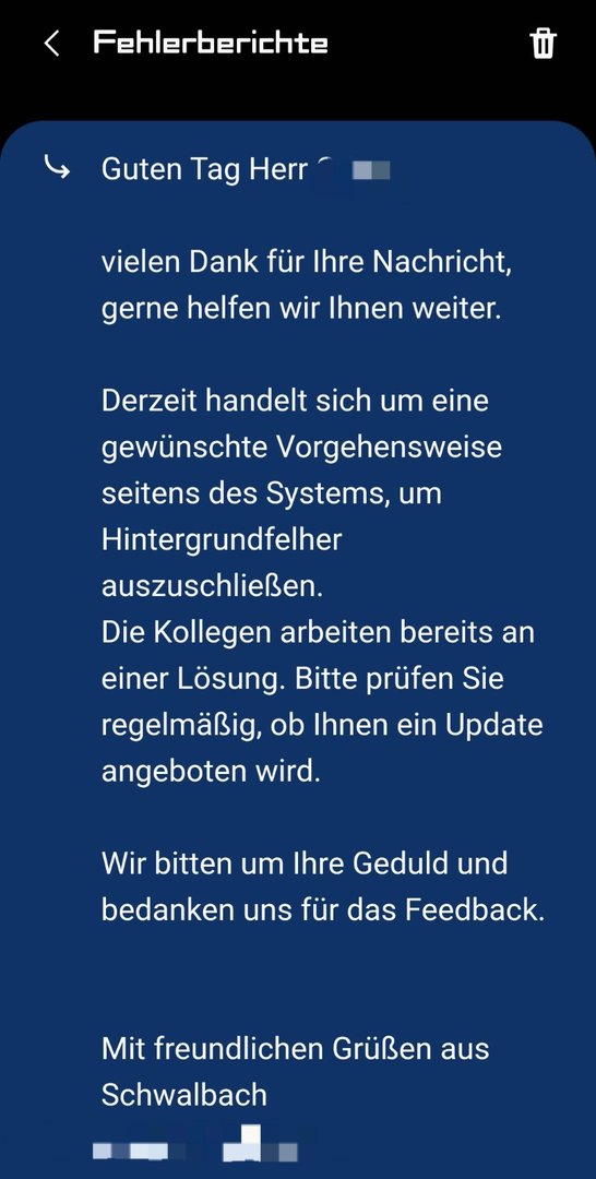

So heute ist auf meine zweite Nachricht die neue Antwort gekommen. Wäre halt gut wenn es soviele wie möglich melden.
Seht selbst.

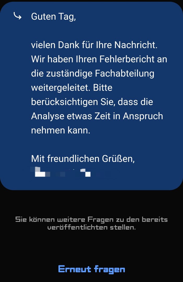

@M--G Wo kann ich den Deep Sleep Bug denn am besten an die Firma Samsung melden?
Reaktionen: M--G
@bitflow
In der Members App auf Hilfe holen und dann bei Feedback senden.

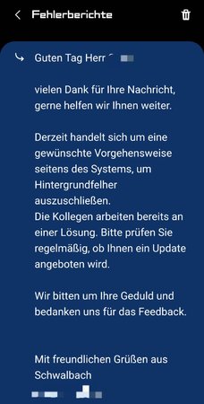

Habe heute neue Antwort von Samsung erhalten.
Bitte hier
