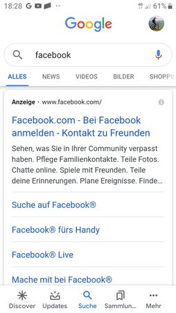

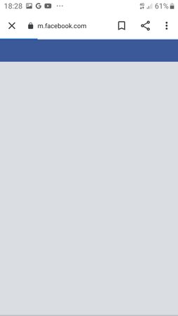

Ich habe Facebook versucht.
Der blaue Balken kommt, darüber sieht man das geschlossene Schloss,
dahinter steht : m.facebook.com, das Zeichen für ;Teilen, und die 3 Punkte.
Sonst nichts.
Der Ladebalken bleibt nach 1 cm stehen.

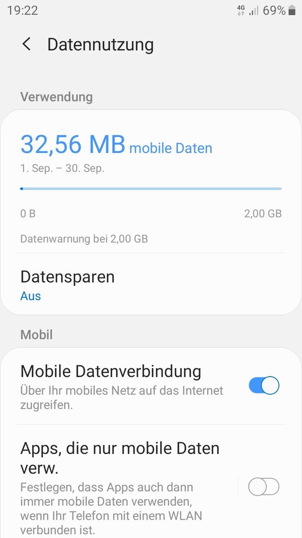

Leute, bei 30 MB Volumen brauchen wir nicht suchen
1 Update einer APP außerhalb des WLAN und das Ding ist durch
Reaktionen: OnkelLon
Reaktionen: TheMissingLink
@maik005 du hast Recht, gerade das hier im Opener gesehen
,,Heute ist 1.9., also die Daten noch nicht verbraucht, (2 GB)"
maik005 schrieb:
Das war sicher daß was er bisher verbraucht hat.
Genau, in #1 gibt er an 2 Gb zu haben
und 1.9 Gb seien nicht verbraucht.

Schon mal unter Einstellungen>>>Verbindungen>>>>SIM-Kartenverwaltung>>>>Mobile Daten
nachgesehen, ob da deaktiviert eingestellt ist ??????
@Pavilion
Kann nicht sein. Er hat ja eine Datenverbindung.
@biker57
Bist du sicher, dass der Reset des Datenvolumens am 1. ist?
Siehe Screenshot oben.
Mobile Datenverbindung ist aktiviert
@maik005
Nun, muss wohl, sonst stände ja nicht 30 MB (?)
Bearbeitet von: hagex - Grund: Bezug wiederhergestellt. Gruß von hagex
Was steht beim Rechnungszyklus ?
Datenbegrenzung evt. mit falschem Wert eingeschaltet?
Bearbeitet von: Pavilion - Grund: fehler
Die Datenwarnung kommt jedenfalls sofort bei 2 Gb laut Screenshot
Rechnungszyklus ?
Falscher Wert ?
Keine Ahnung.
Aber wenn heute der erste ist, und die Daten wieder
bei Null MB anfangen, sollte doch alles OK sein ?
