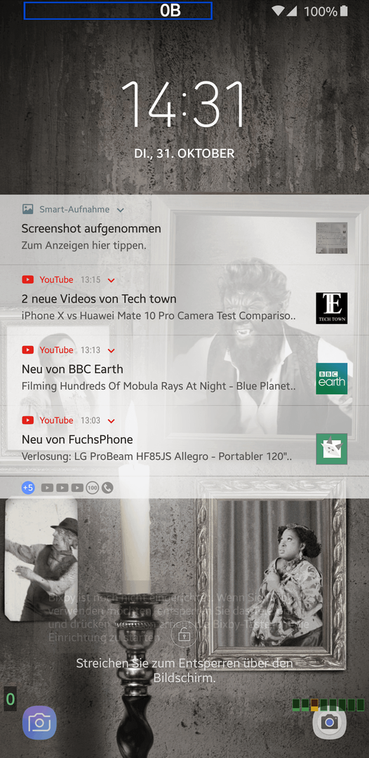

Eben war ich ganz normal an meinem Handy zugange und als sich der Akku zu Ende neigte habe ich es gesperrt um mein Ladekabel zu holen und es anzuschließen. Als ich es angeschlossen habe und es wieder entsperren wollte war da plötzlich ein blauer Balken/Kasten, der immer wieder von oben nach unten über das Display wandert. Er macht dabei Geräusche. Er geht von Taste zu Taste. Allerdings lässt sich nichts drücken. Auch nach mehrmaligen neustarten des Handys geht nichts. Also ich kann nur den Power-Button, die Lauter-und Leiserwippe und ab und zu den Homebutton benutzen.

Ich habe jetzt doch schnell ein kurzes Video machen können. Wie man sieht reagiert das Display auch nicht, wenn der Kasten auf den Zahlen ist. Man hört leider auch nicht das Geräusch,welches dieser Kasten macht (Ich habe schon die Lautstärke ausgestellt, weil es so nervig ist und sie im Video vergessen anzuschalten).

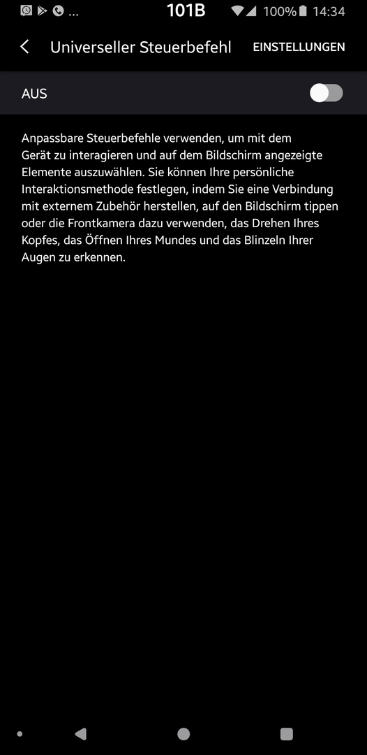

@isasch
OK ganz einfach
Drücke gleichzeitig die lauter und die Power Taste.
Dann ist alles wieder gut!

Oh mein Gott danke!
Ich schäme mich gerade etwas, dass ich darauf nicht gekommen bin, :D
Saß jetzt echt fast 4 Stunden daran.
Aber vielen dank hat funktioniert!
@isasch
Das war es...

Es wurde bestimmt schon geklärt aber das ist ein Steuerbefehl von Samsung. Das ist mega bescheuert aber durch bisschen Geschick bekommt man es hin. Er geht von oben nach unten alles ab, so kannst du zu deinen PIN Eingabe kommen und dann geht er da wieder hin und her nur wenn er auf den Knopf ist kann man auch das drücken. Man muss es in den Einstellung dann austellen. Mega bescheuert einfach. Der Sinn? Keine Ahnung!!

Ist wohl ein Bug, lässt sich aber einfach lösen!
Einfach den Einschaltknopf gedrückt halten bis du in das Powermenü kommst.
Dort kannst du dann den Universellen Steuerbefehl durch drücken von Power+Lauter Taste deaktivieren.
