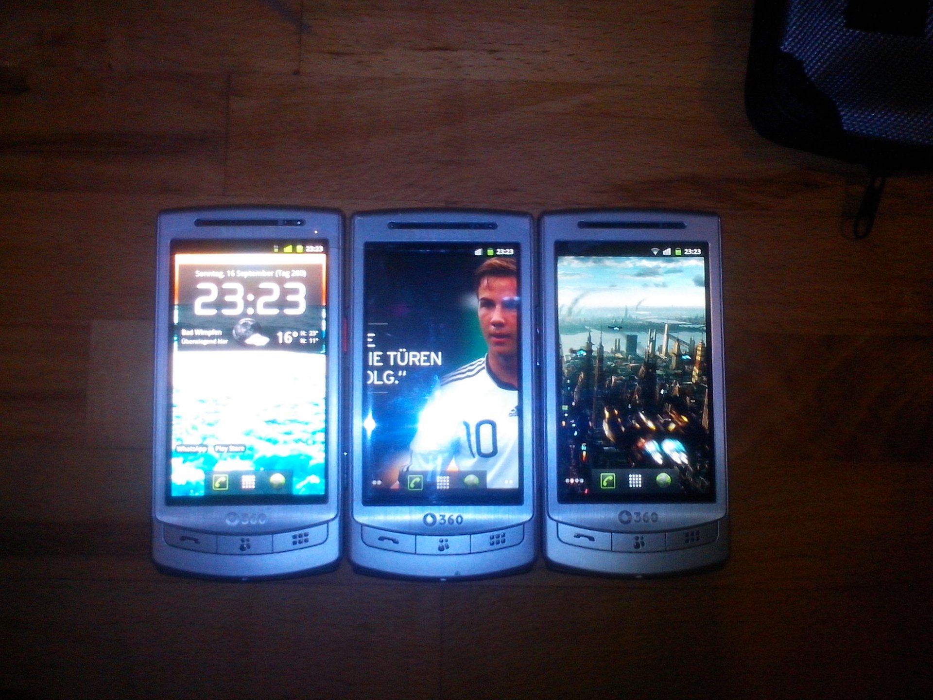

Soooo,
jetzt sind bei uns im drei H1 Droiden unterwegs.....:thumbsup:
