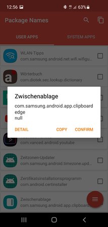

Weiß vielleicht jemand hinter welchem packages sich der Zwischenspeicher befindet? 🧐
Ich habe ein A51 mit Android 11 und auch mit ADB rumgespielt :D
Es lief auch alles super, weil ich jeden einzelnen Eintrag der mir nichts gesagt hat, gegooglet habe. Habe ich keine vernünftige Antwort bekommen, habe ich nicht gelöscht.
Trotzdem ist mir irgendwie die Zwischenablage dazwischen gerutscht :O

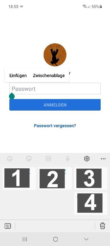

Ich kann nur noch einen Eintrag kopieren und die ZA nicht mehr öffnen. 🙄
Hat jemand einen Tipp, bitte?
Danke schonmal :)

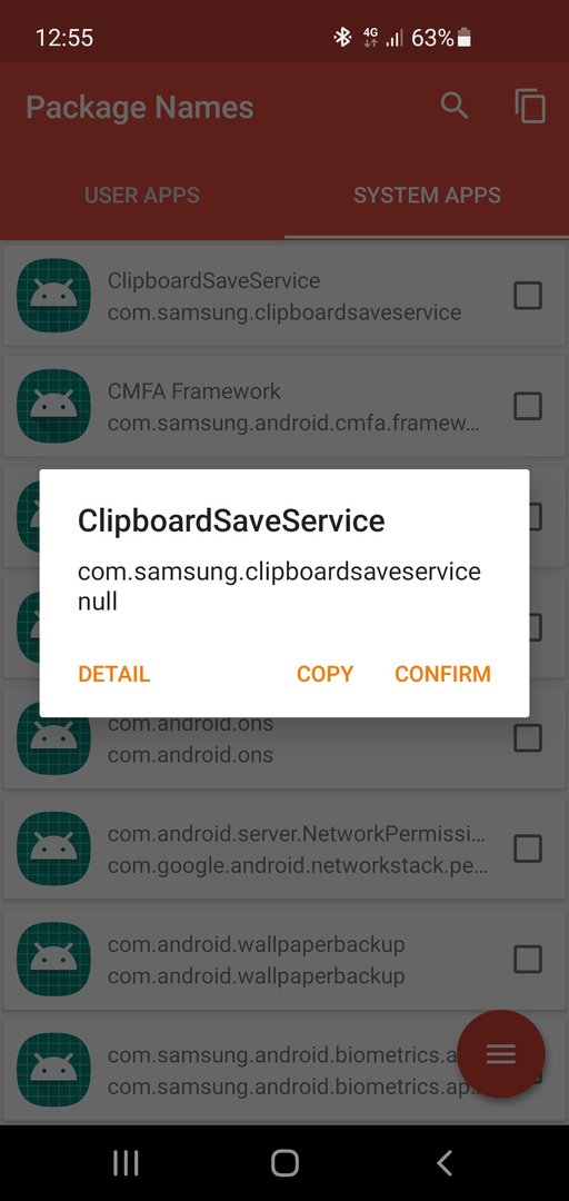

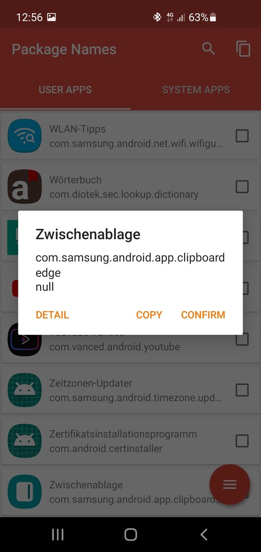

Screenshot_20210812-125601_Package Names.jpgScreenshot_20210812-125549_Package Names.jpg
Eins davon
Reaktionen: Langohrigel und taipania

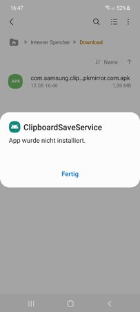

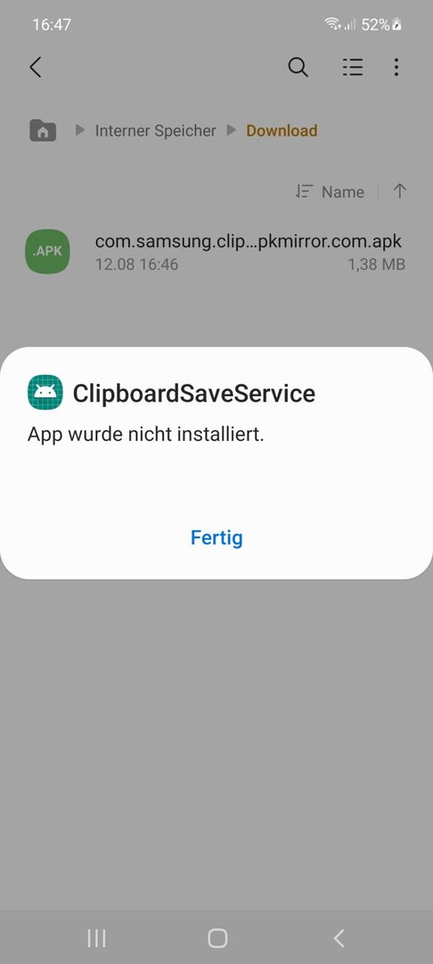

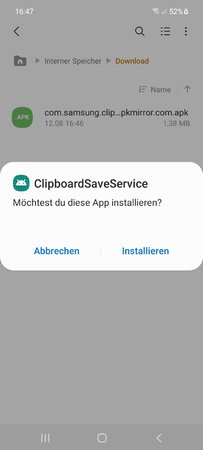

Screenshot_20210812-164718_Package installer.jpg Screenshot_20210812-164722_Package installer.jpg
Gilt für beide APK
Aber es ist nicht so weltbewegend, danke ;)
Dachte nur, ich könnte den ZS einfach so wieder aktivieren ;)

@taipania Die Pakete sind bei dir ja noch drauf, nur für User0 deaktiviert bzw. deinstalliert!
Diese kannst du per ADB wieder aktivieren bzw. installieren.
Also, entweder
adb shell cmd package install-existing com....
oder
adb shell pm enable --user 0 com....
benutzen 😉
Reaktionen: taipania
Achsooooo ich habe das probiert aber user 0 natürlich nicht eingegeben.
a51:/ $ pm enable --user 0 com.samsung.clipboardsaveservice
Package com.samsung.clipboardsaveservice new state: enabled
a51:/ $
ok, aber wird mir trotzdem nicht mehr angezeigt. Später probiere ich nochmal die 2. Möglichkeit.
Dankeschön erstmal. Ich muss jetzt noch bissl was arbeiten. :)
Der Existing Befehl sollte funktionieren
HAHA! Cool! Ich habe es schonmal gesagt, ihr seid die Besten.
Vielen lieben Dank 🤩
