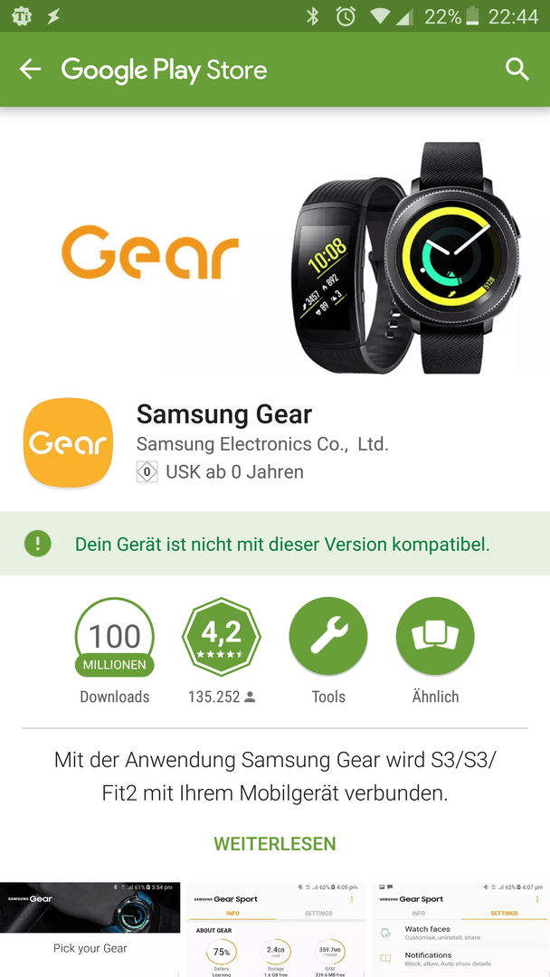

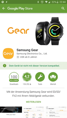

Mit v14 ist die Gear S App nicht mehr kompatibel und kann nicht installiert werden. Wie kann das behoben werden?

Hi @Tazz bei dir vermute ich das sich da irgendwas verkuddelmuddelt hat. Ich empfehle dir nochmal die DQH8 Stock oder BL & Modem aufzuspielen und von vorn zu beginnen. Da ist irgendwas nicht so wie es sein soll. Ich gehe auch davon aus das dann deine App für die Gear wieder funktionieren wird. Ganz wichtig ist das du die v14.4 mal ganz sauber auf dein Note 4 flashst, ohne drüber flashen mit den 3 Wipes oder sonstwas. Absolut sauber nach Anleitung. Wenn dann noch die selben Symptome bestehen, kann man auf Fehlersuche gehen
LG Dirk

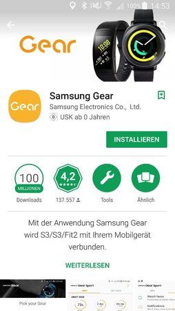

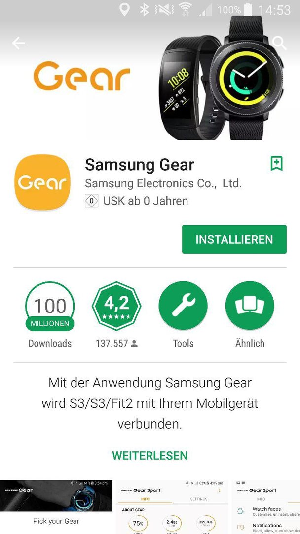

Hallo @Saarliner ich habe die v14.4 gerade noch einmal sauber geflasht. Sie startet auch sofort. Habe zum jetzigen Zeitpunkt noch kein Backup eingespielt. Jedoch das Problem, dass die Samsung Gear App nicht mehr mit dem Note 4 kompatibel sein soll, bleibt bestehen. Kann dies jemand mal bei sich testen, ob er die App überhaupt installieren könnte?
Samsung Gear – Android-Apps auf Google Play
Also ich kann die App ganz normal aus dem PlayStore laden. Kann es mir nur damit erklären das irgendwo noch irgendwelche Reste existieren. Hast du dich genau an die Anleitung gehalten?
Bearbeitet von: Onslaught - Grund: Bild(er) in den Anhang verfrachtet - Gruß Onslaught
Das kann auch am Root liegen.
Ist bei mir auch so.
Einfach mal unter Google nach der apk suchen und die installieren.
Stimmt, das wäre evtl eine Idee. Am besten bei APK Mirror laden, da kannst sicher sein das die APK in Ordnung und sauber ist
