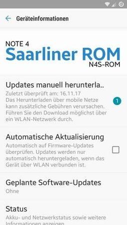

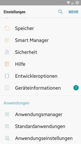

jetzt nervt mich mein Note 4 mit Softwareupdate! Wie bekomme ich das weg?? Es war vorher alles ausgestellt und trotzdem nervt es jetzt!
Wenn ich das Update durchlaufen lasse ist doch wieder alles Stock und Root ist dann auch weg!?
Screenshot_20171116-100811 (Small).jpg Screenshot_20171116-102414 (Small).jpg
LG
Andreas
