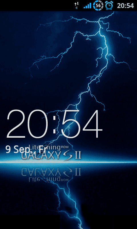

HI zusammen,
ich habe die Rom auf unseren 2 SGS2 drauf gemacht und bin echt zufrieden wie alles so läuft nur eine frage habe ich noch.
Der Originale Lookscreen ist ja der Blitz mit Uhrzeit und dem SGS2 Logo. Da ich aber WidgetLocker drauf habe wollte ich fragen ob ich dieses Bild irgendwo finden kann und im WidgetLocker einbinden kann?
Wäre super wenn da jemand mehr drüber wissen würde.
Lg
Kalle
Das?
Entweder nimmst du das als Standardhintergrund, dann ist es automatisch auch beim WL.
Ansonsten musst du dir im XDA Thread die Litening Wallpaper APK runterladen. Mit einem Entpackprogramm öffnen, das Bild rausziehen und auf dein Handy packen. Im WL dann auf "Aussehen & Verhalten" >> "Alternatives Hintergrundbild" aktivieren und dann dieses Bild bei "Hintergrundbild auswählen" aus der Gallerie wählen.

ja genau das das meine ich, allerdings würde ich das SGS2 logo da noch drauf haben wollen wie es beim Originalen Lookscreen der Rom ist. Gibt es das einzeln auch so wie du schon sagtest über das xda Thread?
@BananenAffe das ist genau das was ich gesucht habe, und habe es erfolgreich eingebunden Danke!!!
@pro.aggro was ist das für ein Symbol auf deinem Bild oben in der Linken ecke?
Lg
Kalle
Lg
Kalle
JuiceDefender
Das Bild ist übrigens von Google :D

Hallo, habe irgendwie den Lockscrenn verändert mit Hintergrund. Wie bekomme ich nun den alten wieder zurück, Der Blitz auf blauen hintergrund. Und bei meinem Kollegen ist die Uhr unterhalb dieser weißem Linie mit ROM Beschreibung (siehe Screen) bei mir ist sie direkt auf der Linie kann man das ändern ?
lg Dirk
lg Dirk
Irgendwie den Lockscreen verändert ? Schon der zweite heute der das mit dem Blitz will.Blätter mal eine Seite zurück.
Einstellen der Uhr Position :
Einstellungen -> Bildschirm -> Unter Punkt "Bildschirmsperre" -> Hintergrundbild und Position der Uhr.
Super Vielen Dank.
lg Dirk
So das mit der Uhr bei mir hat geklappt, aber mein Kollege bekommt den Blitz nicht wieder hin, wo findet er den denn ? Alles abgesucht. Auch auf meinem handy finde ich diese Bilddatei nicht wirklich.
