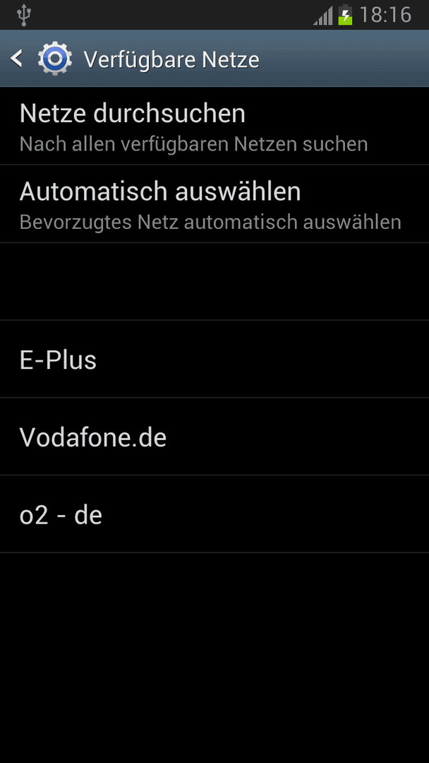

Übrigens wenn ich Netzwerke suche, zeigt er mir alles an außer T-Mobile - also Vodafone, O2 und Eplus.

Also mit dem editieren der Build prob geht es nicht....
Teste gleich das Modem
Also mit dem Modem geht es auch nicht...kann sein weil ich jetzt die Build Prob bearbeitet habe.
Er findet kein T-Mobile
Siehe Screen:

so hab jetzt nochmal die 1.6 über die 1.41 gehauen ohne Wipe und nun geht das Modem...
Komische sache alles, naja hauptsache es funzt !
