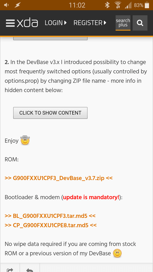

Guten Morgen, wie in meinem Beitrag geschrieben, finde ich für die 3.7 KEIN eigenes Modem, darum auch das Fragezeichen ?

@kiki2010: bei Alexndr auf XDA steht im Post zur 3.7er Version das dazugehörige Modem. Soweit ich mich erinnere, hat es nicht die gleiche Nummer wie die ROM, da Samsung nicht mit jeder ROM Version ein neues Modem veröffentlicht.

Ich habe immer auf den xda thread verwiesen, weil da genau steht, was man machen soll...
Und da stehen sehr wohl auch die Dateien, die man flashen soll (sorry, Screenshot ist nur vom mobile)...
Es ist vollkommen unerheblich, welche Version dort genannt wird, man soll halt genau DIE installieren...

Wow, ich hatte das irgend wann gesehen aber später nicht mehr gefunden. Danke!! Tut mir leid, dass du dir so viel Mühe machen musstest. Wie sollte ich jetzt vorgehen? Die Rom läuft ja mit dem anderen Modem. Trotzdem jetzt das richtige Modem noch einmal mit Odin flashen? Sind irgendwelche wipes nötig?
[doublepost=1468231563,1468230453][/doublepost]Habe das Modem CP_G900FXXU1CPE8.tar.md5 jetzt einfach ohne irgendwelche wipes geflasht. Hat funktioniert. Rom läuft wirklich wie geschmiert. Super!!
Ja, ich würde das passende Modem noch hinterherflashen.
Wipes sollten eigentlich nicht notwendig sein.
