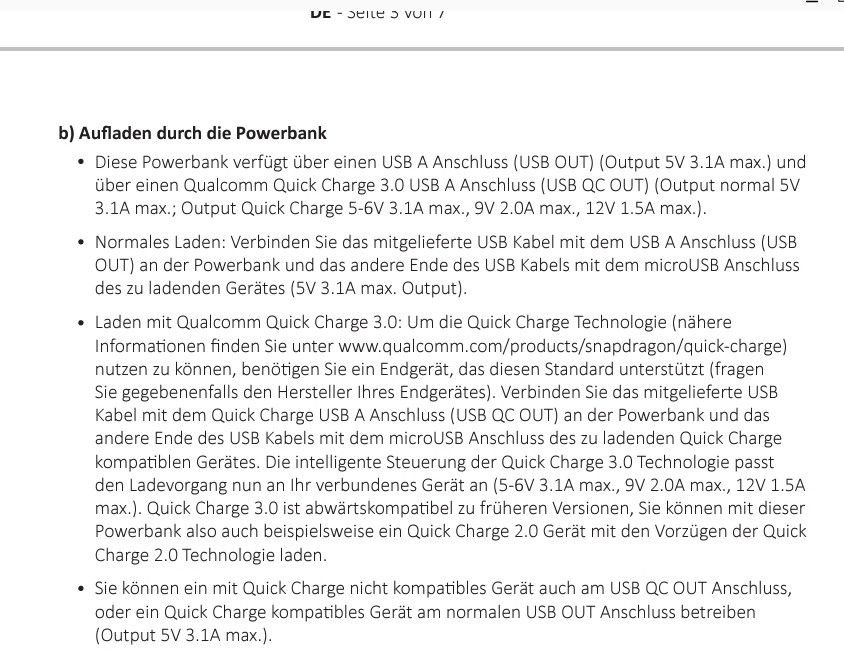

Powerbank Q10000 | Intenso
PS:
Schau mal dort in der Bedienungsanleitung Punkt 3, b - dritter Absatz...
maik005 schrieb:
ach die haben nur die Seite überarbeitet...
Ja, und die "spannenden" Stellen rausgenommen! Dass es in der Bedienungsanleitung drinsteht, habe ich auf der neuen Seite auch gesehen, denn ich habe sie →als PDF sicherheitshalber mal heruntergeladen, bevor diese auch verschwindet oder die entsprechenden Teile zu QC in ihr verändert werden.
