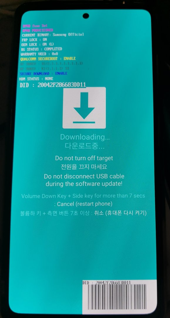

Vielen Dank. Au weh. Bei mir geht ja kein recovery modus. Im download modus gibt es zweimal RP SWREV mit B1 und K1, S1. Und vielen (1,1,1....).der rest sieht bis auf die DID mit Barcode unbrauchbar aus. Hilft mir das weiter den CTC zu finden, wenn kein recovery geht? Ich suche mal noch nach meiner Rechnung, vielleicht steht da was drauf.
Eher unwahrscheinlich, dass das auf der Rechnung steht.
Mach mal ein Foto vom kompletten Downloadscreen.
Es ist ein rotes "Secure check fail pit" zu sehen links neben dem download symbol. Es ist auf dem photo irgendwie nicht drauf
