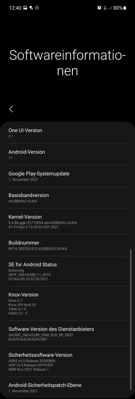

@samsung235 bitte mal einen kompletten Screenshot von Systemeinstellungen/Telefoninfo/Softwareinformationen hier posten
Reaktionen: maik005
Das Gerät wurde auf Werkseinstellungen zurückgesetzt.
@pithein
Siehe Beitrag weiter oben.. eigentlich sollte Android 14 da sein

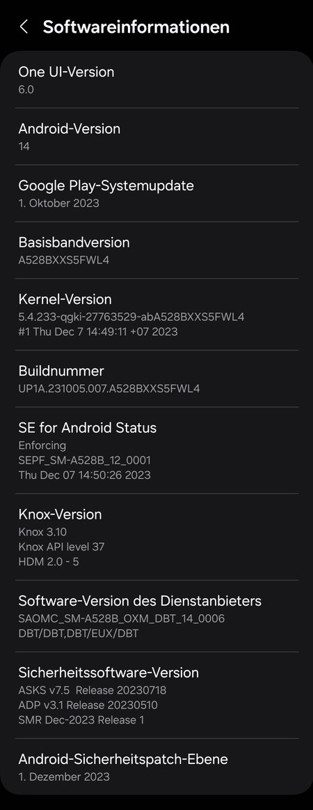

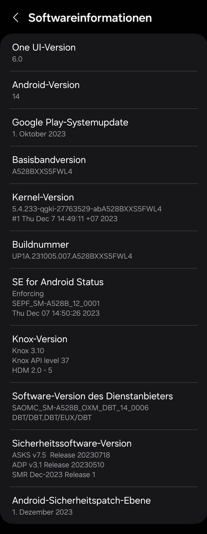

Mein A52s hat jedenfalls Android 14.
@tosch350
Zeige mal bitte den selben Screenshot von deinem Gerät wie in #5
Ich habe da eine Vermutung.
@pithein Nein, ursprünglich ist auf dem Gerät Android 11 drauf so wie es jetzt auch noch ist.
Ich habe es von privat erworben.
@maik005:
Hier mein Screenshot
Reaktionen: maik005

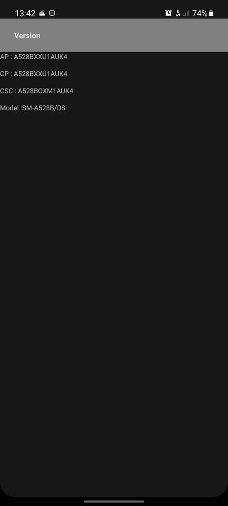

@samsung235
Bitte in der Telefon App noch diesen Code eingeben und vom Ergebnis einen Screenshot.
*#1234#
Reaktionen: orgshooter
@maik005 nein,habe nichts geändert.
