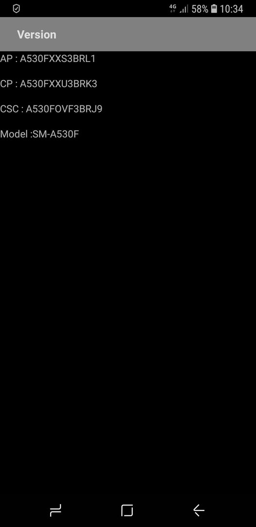

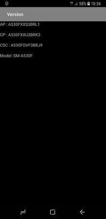

Hallo
Habe das a8 2018 heute erhalten
Es handelt sich um eine eu-version
Handy kommt von notebooksbilliger
Beim einschalten würde ich italienisch begrüsst
Leider befindet sich auch Software vom Vodafone drauf
Csc ist die a530fovf3brj9
Wenn man das a8 auf dbt Flash verschwindet dann die Software von Vodafone?
Es handelt sich um: "my vodafone" und " Vodafone start"
Hab die jetzt erstmal deaktiviert und ausgeblendet jedoch sind die nach einem Neustart wieder aktiv

@josifi ok
Welche Firmware nimmt man da?
Direkt die dbt für deutschland
Wollte natürlich gem. der Anleitung zum flashen vorgehen
Aber die csc home nutzen da ich meine Einstellungen und Apps weiter nutzen möchte

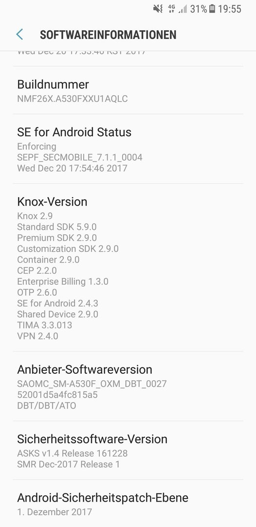

Hallo habe eine Frage
Habe nicht viel Ahnung davon laut Internet ist für das a8 das Oreo update draußen aber habe immer noch 7.1
Hoffe jemand kann mir helfen danke schon mal

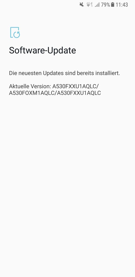

Wie lange hast du das Handy? Ist es neu? Schon mal eine manuelle Suche angestoßen?
Seit letztes Jahr Juli ist also neu
Ja habe ich auch habe eben schon bei der fachabteilung von Samsung angerufen da kommt nur ne Ansage ich muss mich gedulden
Du hast es seit Juli und seit dem keinen Update bekommen? Sehr merkwürdig.
Aber manuell nach neuer Software gesucht hast du?
Einstellungen - Software-Update - Updates manuell herunterladen
Jaa habe ich ja finde es auch komisch müsste schon längst Oreo haben
[doublepost=1547808227,1547808030][/doublepost]Das zeigt es an
@Angelo26
Liegt ganz einfach daran, dass es die AQLC nicht für DBT gibt.
Daher wird sie auch nie ein Update angeboten.
Sicherheitspatch 1.12.2017.
Dein Gerät stammt aus Österreich (ATO).
Dort gab es die AQLC und du hättest alle Updates bekommen.
Durch die deutsche SIM hat es auf DBT gewechselt.
Kurz.
Aktuelle DBT flashen (AP, BL, CP und HOME_CSC_OXM - Daten bleiben da normalerweise erhalten trotzdem ein Backup machen!)
