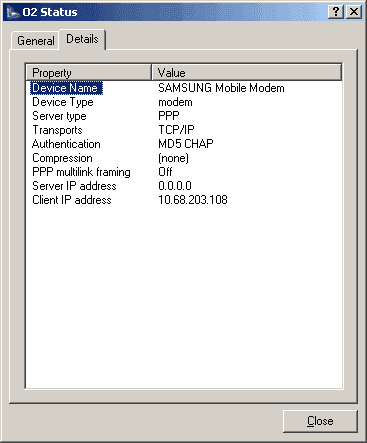

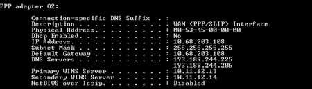

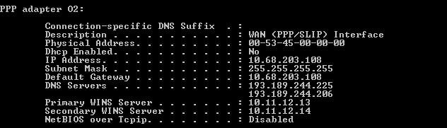

Ich habe es eben mal mit Bordmitteln von Windows XP versucht. Hat funktioniert, hat aber den gleichen Wackeleffekt wie schon unter Linux hier mehrfach berichtet.
Folgendes habe ich gemacht (die Daten hab ich aus dem Linux-Schwester-Thread übernommen):
  • Das Samsung Mobile Modem wurde bei mir ohne Probleme erkannt, als ich das Handy via USB angeschlossen habe. Also habe ich nun über den "New Connection Wizard" eine neue Verbindung hinzugefügt.
  • Verbindung zum Internet -> Manuelles Einrichten -> Über Modem verbinden
  • Name kann frei gewählt werden (ich hab "O2" genommen)
  • Telefon-Nummer: *99#
  • Benutername: Internet / Passwort: O2
Als ich mich dann eingewählt habe kam das hier bei heraus:
attachment.php
attachment.php
attachment.php
Edit: Bei meinen Wiederholungen kam er dann bis "Verifying user name and password" oder "Registering your computer on the network" bevor ein Timeout auftrat. Also irgendwas läuft noch nicht rund.
bei mir das gleiche, aber nun schon deutlich besser als mit Auslieferungsfirmware, da hatte ich in 20% der Fälle oder weniger Erfolg
Irgendwie klappt das bei mir auch nach 20 Versuchen nicht. Bekomm immer eine Fehlermeldung, dass was mit der Hardware nicht stimmt. Bin für Vorschläge offen ;)
Die Meldung hatte ich auch gelegentlich. Kurz Debug-Modus aus/an hat bei mir oft geholfen. Oder das Modem rausschmeißen und neu einrichten - Ich habe das aber auch seit meinem Post oben nicht intensiver verfolgt. Hast Du irgendwelche Init-Strings gesetzt oder geändert? Das war bei mir z.B. nicht nötig.
