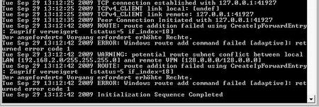

Besten Dank Psycholein, anscheinend komme ich dem ganzen näher :D
Der Forward klappt anscheinend, soweit ich das als Laie beurteilen kann, reibungslos. "Daemon started successfully.."
Wenn ich dann die ovpn datei mit openVPN starte kommt das was ich im anhang beigefügt habe. Debugging ist an, azilink gestartet.
eigentlich ist das einzige wo ich mir noch unsicher bin, ob die usb treiber- inf datei richtig gepatched wurde. habe das 1.5 r3 SDK runtergeladen und dann die inf datei mit thyrions (https://www.android-hilfe.de/forum/samsung-galaxy-i7500.21/fastboot-und-winxp.4769.html#post-47223) gepatched. fehler?
oder sollte ich das ganze lieber mit nem update auf 1.6 und dann der neuesten 1.6er SDK version versuchen oder ist das völlig hoffnungslos ?
gruß
sieht mir so aus als bräuchte da irgendwas Admin-Rechte
Reaktionen: Fege
So jetzt muss ich erstmal nen dickes Lob loswerden an alle die mir dabei (und vielleicht auch mitlesern :) ) geholfen haben, insbesondere Psycholein.
Hatte natürlich die typische vista-benutzerkontensteuerung noch an, muss an der faulheit gelegen haben ;)
auf jeden fall läuft das jetzt 1a...
