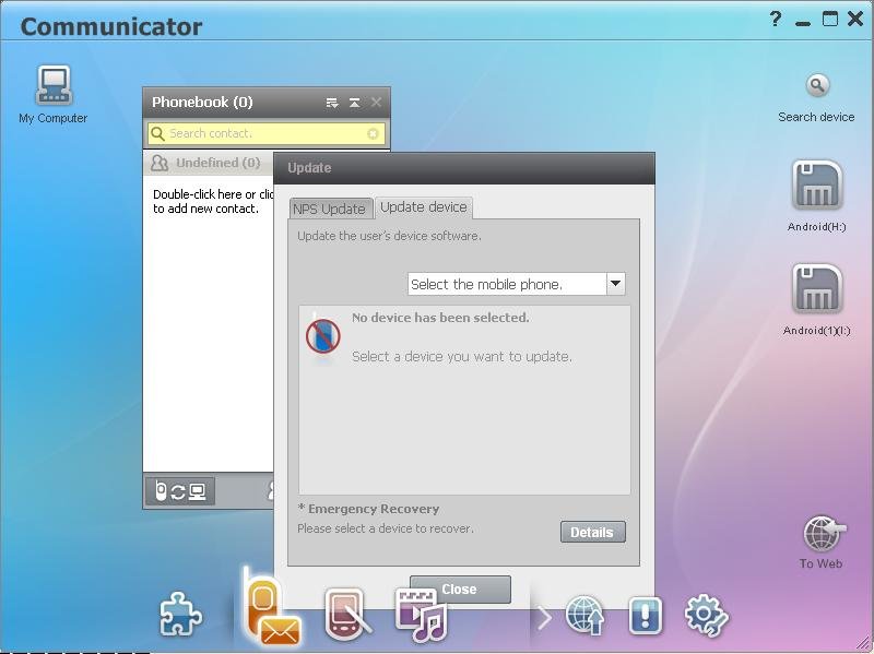

habe mal ein bild mit drangehangen!
Danke!
Bamler
Das sieht aber alles sehr gut aus
du kannst sehen rechts das es die beiden Verzeichnisse Android gefunden hat
musst nur auswählen den Galaxy und dann kannst du Updaten(noch kein neues Update) :D
Musik und andere Daten(keine Kontakte) können direkt auf dem Handy (siehe Arbeitsplatz da sind die Neue Laufwerke, nicht vergessen im Handy für Daten zu aktivieren)
Hast Du die Option "Nur als Massenspeichermedium verwenden" aktiv?
Einstellungen -> Telefoninfo -> Weitere Einstellungen -> Verwendung nur als ...
EDIT: Da müsste nämlich rechts noch ein Handy-Symbol erscheinen, wenn Du das Telefon ansteckst.

Entschuldige mal, aber das war dann wohl doch nicht die Antwort die er gebraucht hat! Wie man auf dem Bild sehr schön sehen kann, werden zwar beide laufwerke erkannt, aber nicht das Telefon an sich und deswegen kann er es beim Update auch nicht auswählen. Und nur das war soviel ich mich erinnern kann seine Frage!?
Ich hatte den gleichen Fall auch und habe dann die Sofftware anstatt an meinem normalen Desktop PC auf mein Netboobk installier und dort konnte ich dann auch das Telefon auswählen. Ich glaube, dass in irgendeinem Thread stand, dass es etwas mit USB 2.0 zu tun hatte, obwohl ich mir eigentlich siicher bin, dass auch mein Desktop PC darüber verfügt.
Gruß:cool:
@mhagen81: USB 2.0 wäre mein nächster Punkt gewesen (nach der Massendatenspeicher-Option)
Gruß:cool:
Auf dem Bild sieht man aber nicht das er es überhaupt auswählt.
Das Handy wird gefunden weil er rechts die Android Laufwerke bekommen hat und zwar H: und l: :cool:
ich habe USB 2.0.
also der Haken ist bei Verwendung nur als Massenspeicher gesetzt.
wenn ich den raus nehme, habe ich die beiden Wechseldatenträger nicht mehr. Usb bereitgestellt habe ich auch
Danke nochmal.
Bamler
@Thor: Nein, das Handy wird nicht gefunden, die beiden Massendatenspeicher werden gefunden. Sonst wäre rechts noch ein Handy-Symbol (auch wenn das sinnlos und ohne Funktion ist)... Aber das ist Voraussetzung um das Gerät bei Update auswählen zu können. Und genau das will er doch.
EDIT: @bamler: Die USB-Freigabe musst Du nicht aktivieren. Ich würde vorschlagen, Du schließt NPS, verbindest das Telefon neu und startest NPS nochmal...
